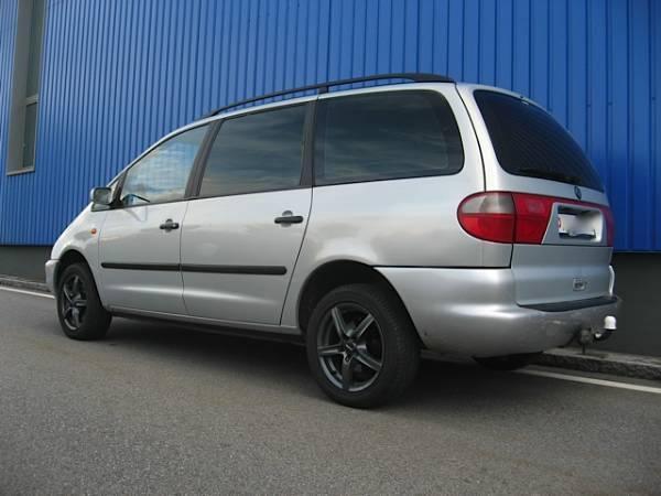

Evtl sieht ja jemand was genau für ein Modell dass es ist…
Tach,
das ist ein Vorfacelift SGA.
Als Diesel entweder mit 90 oder 110 PS.
Das letzte Baujahr gab es den 90 PS als PD-Motor, der hat afaik 60.000 km.
Alle anderen Diesel sind mit VEP und haben 90.000 km intervall.
