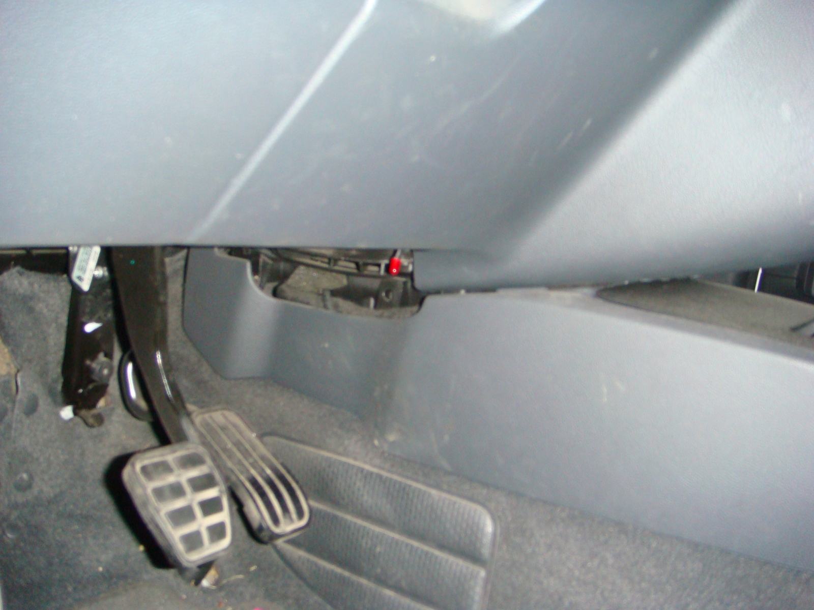

Nachdem die Beleuchtung des Zigarettenanzünders ausgefallen ist, habe ich mich für den Umbau auf LED entschlossen.
Konstantstromquelle mit 3 LEDs angeschlossen: eine für die Zigarettenanzünder-Steckdose und je eine für den linken und rechten Fussraum
