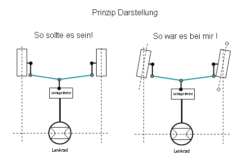

ich habe es mal so aufskizziert:
In der Werkstatt haben die jetzt nichts anderes gemacht als die Spurstangen so lange zu verstellen, bis die Räder in gerader Richtung waren. Empirische Ermittlung mit drei Probefahrten á 40 KM auf einer geraden Autobahn (bei der meine anderen Auto´s immer geradeaus liefen)
Annahme hierbei allerdings, das das Lenkgetriebe sich in der sogenannten „Servo Nullstellung“ befindet.
In beiden Fällen auf der Skizze ist die Spur Einstellung unverändert!!
Leider gibt es laut Werkstatt keine Einstell-Anleitung oder Einstelllehre!!
Jetzt würde mich dann doch zwei Dinge interessieren:
a) Wie gehen die in der Werkstatt vor, wenn bei einem Frontalunfall die Spur Einstellung nicht mehr stimmt und das Lenkgetriebe ausgewechselt werden muß?
Machen die dann Kaffeesatzlesen :-k
b) Woher wissen die in Portugal im Montageband wie man das Lenkgetriebe in Nullstellung hat, dann den Geradeauslauf der Räder mit den Spurstangen einstellt und dabei das Lenkrad so aufsetzt, das es bei Geradeausfahrt auch gerade steht?? :-k :-k
Hallo Helmut,
Danke für Deine Mühe. Mal sehen, ob die Werkstatt damit was anfangen kann. Ich verstehe es schon.
