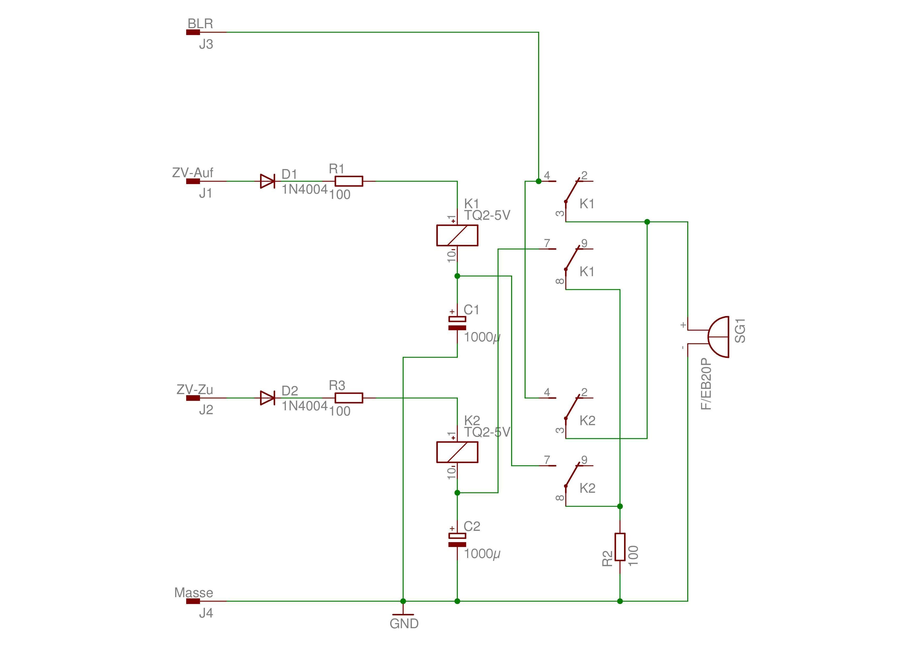

Hab das schon etwas ältere Thema nochmal aufgegriffen. Für Alle, die nicht im Steuergerät rumspielen wollen, hier eine Schaltung für unterschiedliche Signale beim Auf- und Zuschließen in Anlehnung an den Vorschlag von Chomper und Moppie. Es piepst dann einmal beim Aufschließen und zwei mal beim Zuschließen.

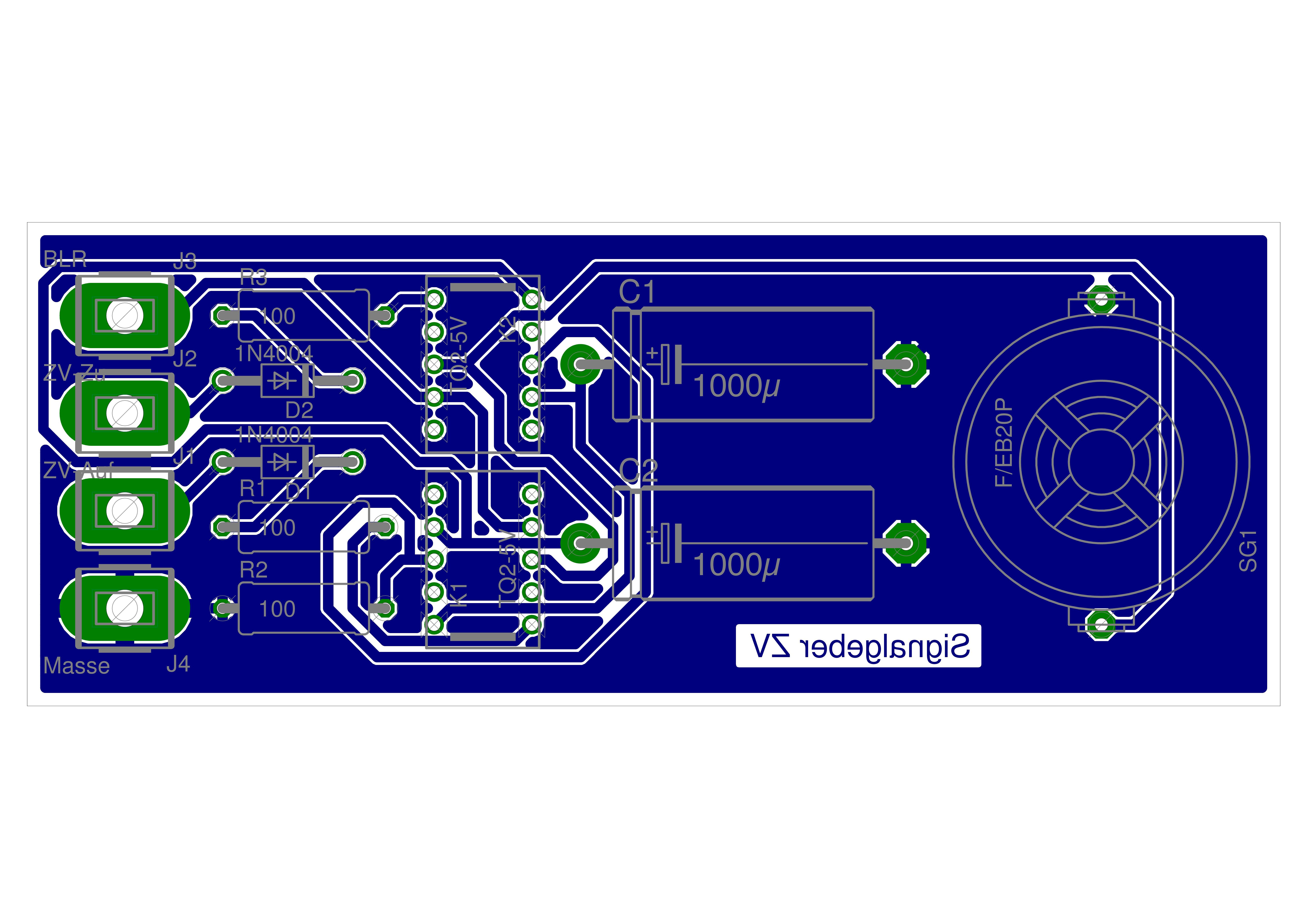

Natürlich mit Leiterplatte für die Anspruchsvollen
Die Anschlüsse sind:
BLR - sw/gn an der Blinkleuchte
ZV-Auf - gn/bl an der Tankklappe
ZV-Zu - sw/rt an der Tankklappe
Als Relais habe ich 5V Kleinrelais TQ2SA 2 A eingesetzt - gibs beim Großen C oder beim Kleinen R als FRT5 für 1,10 EURONEN
