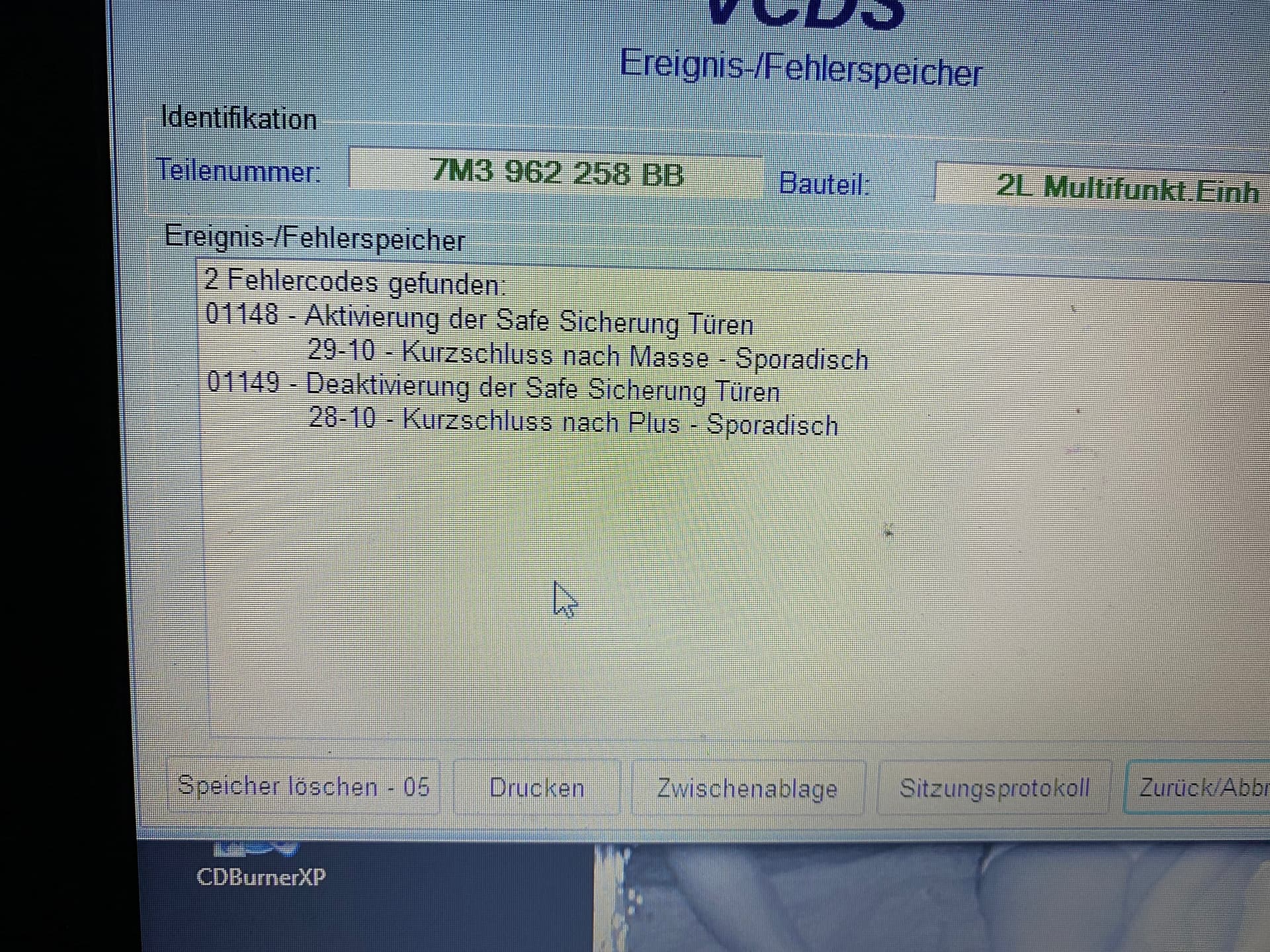

Ich habe öfters das Problem das Die ZV mit der Fernbedienung nicht aufgeht , und wenn ich doch mal die Türen auf habe , kleckert Immer im Raum des sicherungskasten , und extrem das heckklappenschlose , ( dieses habe ich abgesteckt ,keine Besserung in Sicht )
Es funktioniert auch keine Türbeleuchtung In allen Türen , die Deckenbeleuchtung , blinkt im klackergeräusch mit , In der mfa Zeigt es aber die jeweilige Tür an das sie offen ist , wenn ich bei die Türen alle zu habe Hört es auf mit kleckern ., ich weiß Nicht mehr wo ich gucken soll , ein Foto Hab ich hochgeladen Was im Fehlerspeicher steht , vieleicht kann mir jemand da weiter helfen , oder hat ein Rat , vielen lieben dank im Voraus
Such hier mal nach Kabelbruch in den Türen und Heckklappe.
Bin mir fast sicher, dass du dort dein Problem lösen kannst.

In den Zuführungen zu allen Türen und Klappen
Oder zuerst die Türen elektrisch trennen bis der Fehler nicht mehr auftaucht. Ich würde mit einer hinteren Tür anfangen (weil man leichtdar rankommt), dann die andere. Dann bei Bedarf vordere.

Die Fehler in der ZV und mit dem ausgefallenen Fensterheber hatte ich auch. Sie haben vermutlich nur eine Gemeinsamkeit: das Alter des Fahrzeugs. Ich habe mit Hilfe von Reparatursätzen (ca 40 € / Tür im Netz) Kabelbrüche in allen vier Türen repariert, allerdings gelötet und nicht mit den mitgelieferten Kabelklemmen. Das Ein- und Ausbauen der Bajonettstecker war sehr tricky, besonders an den vorderen Türen.
Die ZV war weiterhin defekt. Dann bin ich durch Recherchen auf die Stellmotoren gekommen, habe mir einen originalen neuen (Ford/VW) für 90 € im Netz bestellt und siehe da: alles funktioniert seitdem wieder wie es soll. Vorsichtshalber habe ich dann noch an den anderen drei Türen die Stellmotoren ausgetauscht, weil die ja alle gleich oft benutzt werden und ebenfalls verschlissen sind. Darum: alles neu und nicht beim Autoverwerter kaufen!
