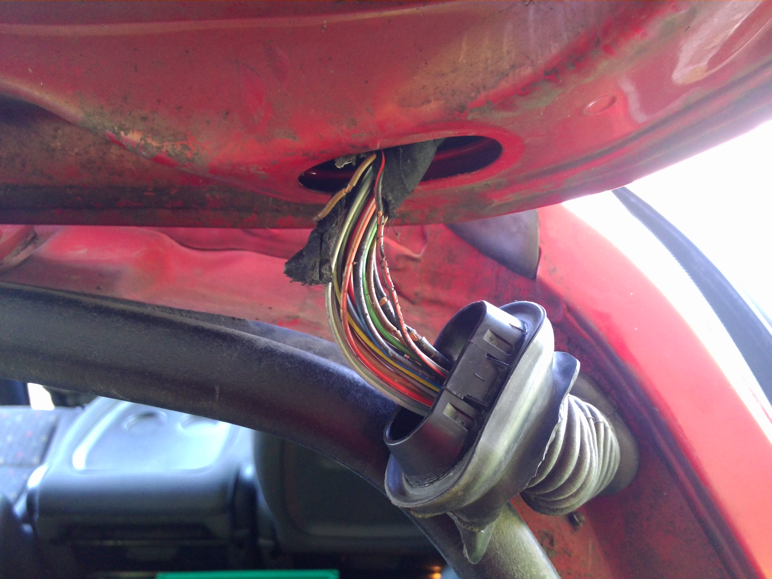

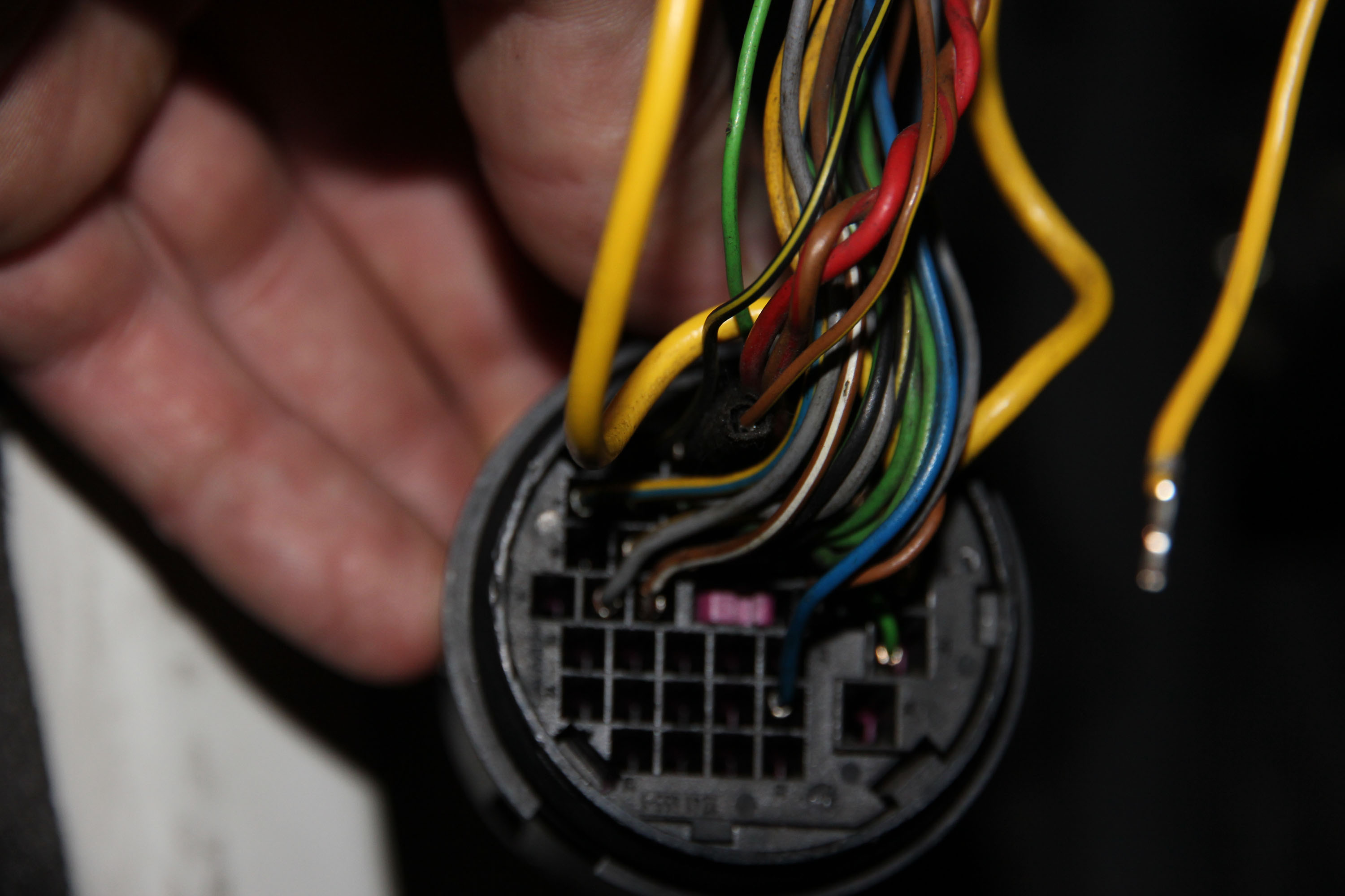

Kontrolliere bitte auf Kabelbruch in den Kabeldurchführungen der Türen und der Heckklappe.
Achte dabei auch, ob die Kabel fest im Stecker sitzen. (sanft daran ziehen)

Heckklappe schließt bei mir gar nicht, leider dauer auf, kann dort der Kabelbruch sein und
das sich auf das gesamte ZV-System auswirken überhaupt?
Ein ganz klares ja, wenn Du mal nach Kabelbruch suchst, wirst Du sehr viele Beiträge mit unterschiedlichsten Symptomen finden.
CU
redjack
So sah es vor 3 Jahren bei mir auch aus mit der heckklappe. Ich habe alle ab den knick Bereich 10 cm in den Innenraum und 10 cm in der heckklappe gekürzt. Anschließend längere Kabel eingelötet.Bis jetzt keine Probleme mehr.
