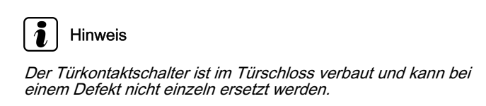

Ich hab heute ein neues Schloss eingebaut (Herth und Buss) und im Prinzip alles gut, wenn da nicht die Anzeige für die offene Tür nur ausgeht, wenn man die Tür recht kräftig zumacht. Etwas zum Einstellen hab ich nicht gefunden, sowohl Schloss als auch das Gegenstück haben feste Positionen.
Gibt sich das noch? Ist das neue Schloss defekt oder fehlt da noch etwas Schmierung oder sollte ich das Schloss reklamieren? … oder welche alternative Lösung habt ihr noch parat?
Beim Passat steht in der Reparaturanleitung:
Ist wahrscheinlich beim 7N auch so.
Das würde bedeuten das ich das Schloss reklamieren muss, öffnen ist nicht vorgesehen :flushed:
Reklamation war erfolgreich, Schloss geht zurück und ein anderes ist bestellt, diesmal febi/bilstein. Ich bin gespannt…
Neues Schloss ist drin, alles geht wie es soll.
