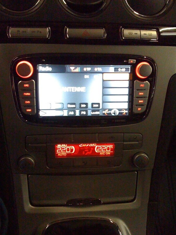

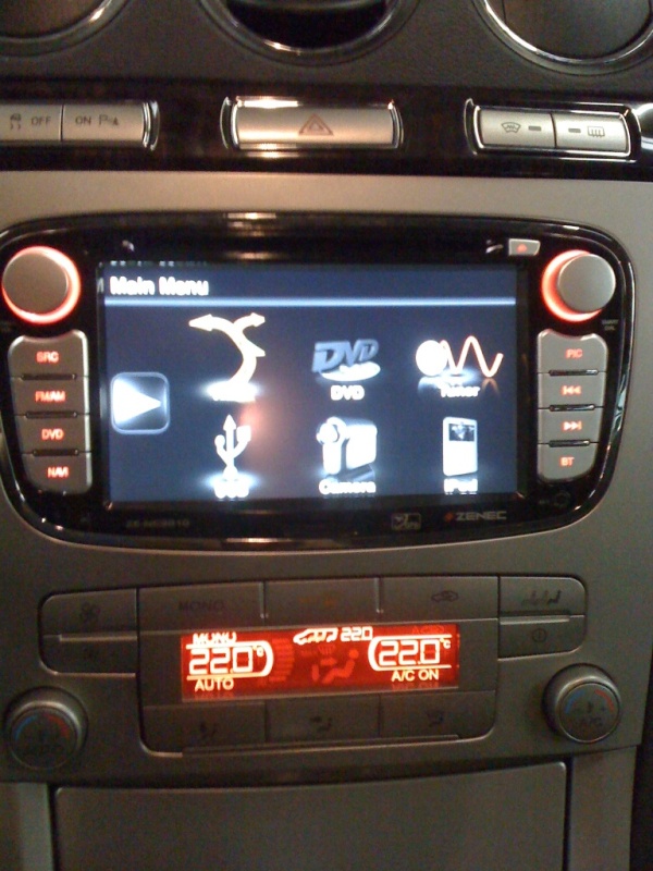

Hallo, ich habe heute in unserem Firmengalaxy ein System von Zenec eingebaut.
Es ist im Format der originalen Radios deshalb auch kein Umbau erforderlich.
Das Teil ist ein Radio, Multimediaplayer, Navi, Freisprechanlage in einem.
Der verbaute Satz enthielt Das Gerät inklusive Verkabelung und Can-Adapter ,
Mikrofon , Schnittstelle für USB und AUX, TMC Tuner, GPS Antenne…
Weiter Upgrades gegen Aufpreis wie : Rückfahrkamera und TV Tuner oder Zusatzmonitore hi… (Verkabelung dafür ist bereits da)
Habe alles ziemlich schnell eingebaut alles nur zum Stecken , der Can-Adapter unterstützt die Lenkrad-
fernbedienung. Nur die Anzeige im Kombiinstrument wird nicht unterstützt.
Die intergrierte BT Freisprechanlage ist von Parrot und funktioniert einwandfrei .
Bedienung erfolgt über das Touchscreen.
Das DVD Laufwerk spielt Music und Film DVDs , CDs, …
Über USB Schnittstelle können USB Medien abgespielt werden ( MP3, Photos, DIVX…) und
Iphone bzw. Ipod gesteuert werden.
Auch über den SD Kartenslot können Titeln abgespielt werden …
Die Navi in 2 und 3D darstellung inklusive Gebäudedartellungen , Sprachausgabe in sehr vielen Sprachen,
Bedienung über Touchscreen.
Updates für Navi oder Gerätesoftware erfolgen über Speichermedien.
Der Preis liegt ca. bei 900,- Euro
Hier noch einige Bilder (leider nur mit Handy gemacht ) …
