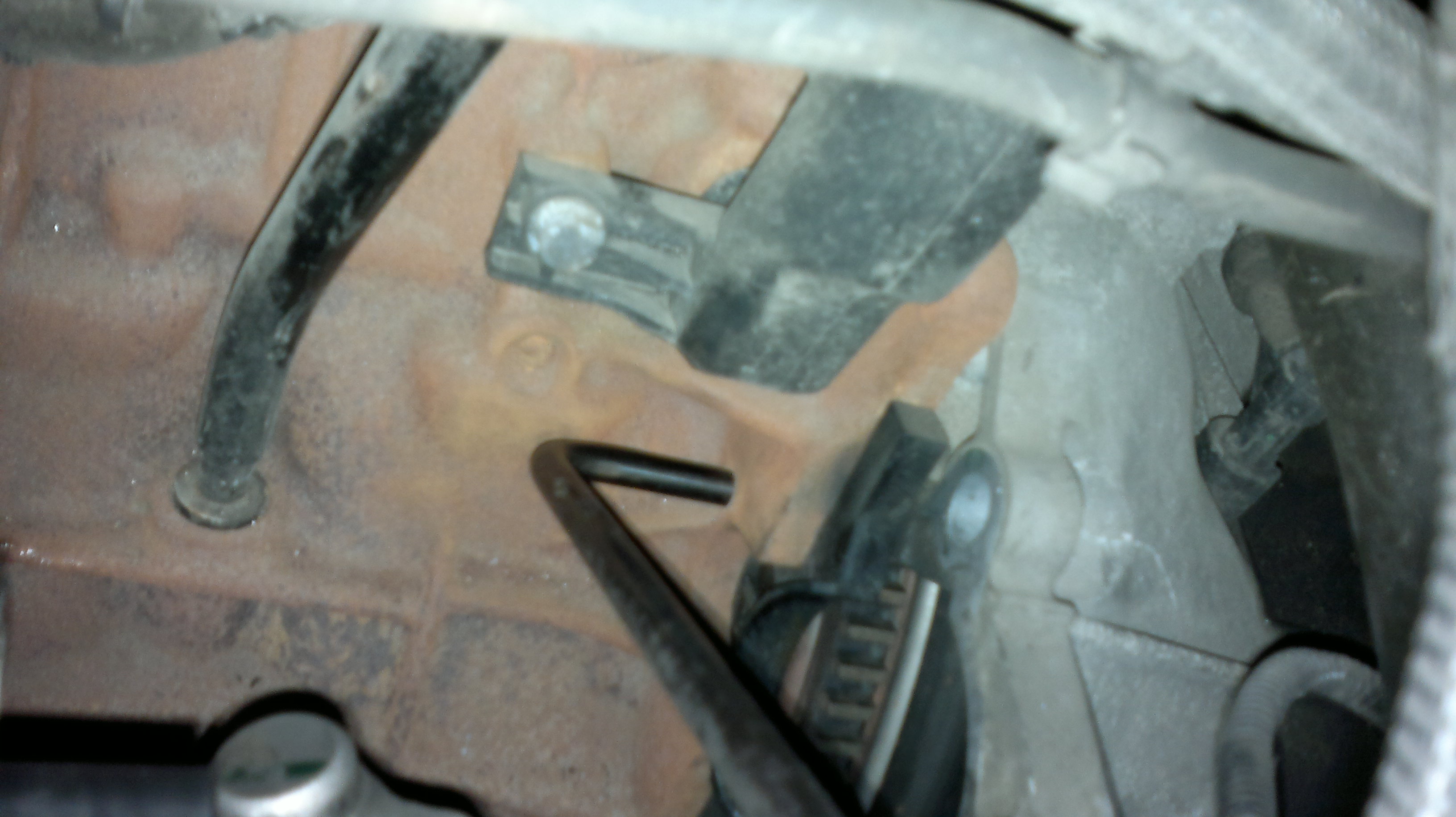

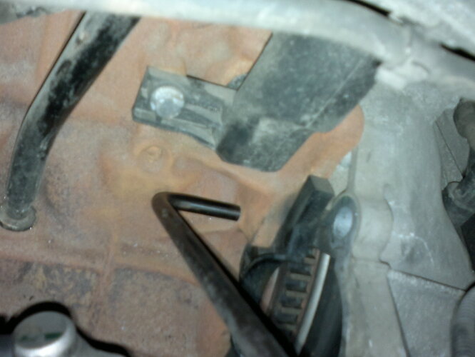

Motor drehen bis die Kurbelwelle blockiert werden kann (siehe Bild unten), dazu wird das Spezialwerkzeug 303-1059 in die Öffnung eingesetzt (kann auch ein Bohrer oder Metallstift verwendet werden) und die Kurbelwelle blockiert.

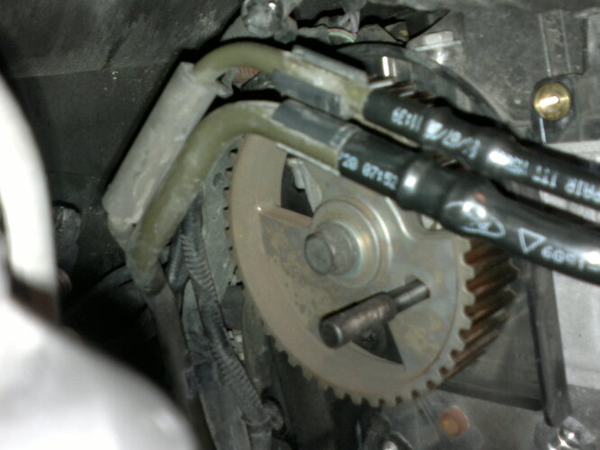

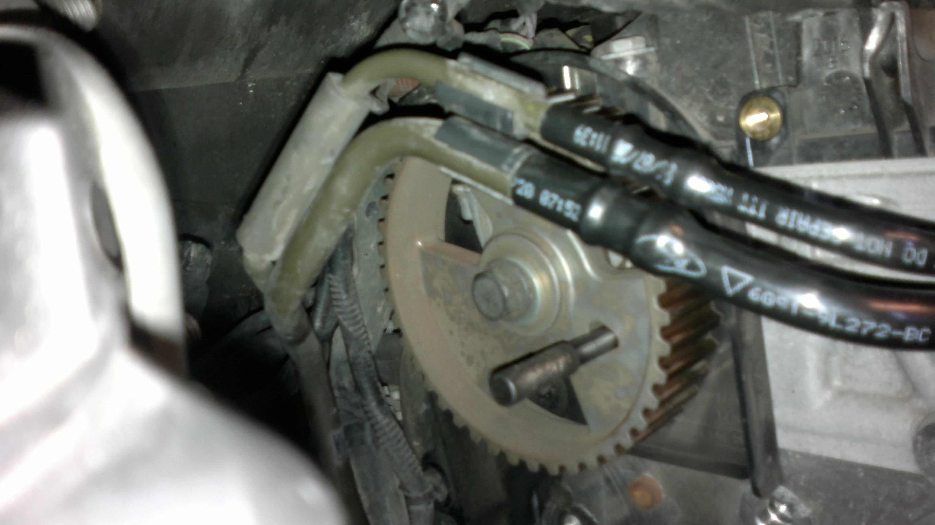

Dann gleich die Nockenwelle oben blockieren mit Spezialwerkzeug 303-375 oder einfach ein Bohrer verwenden (Stellung ist ca 4 Uhr). Siehe Bild unten .
Nockenwelle fixieren. Jetzt wird der Kurbelwellenstellungssensor unten entfernt (dieses Teil ist mit Vorsicht zu genießen!).

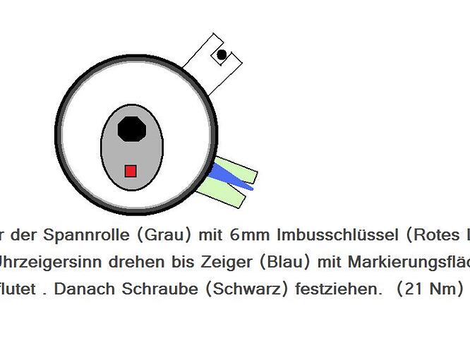

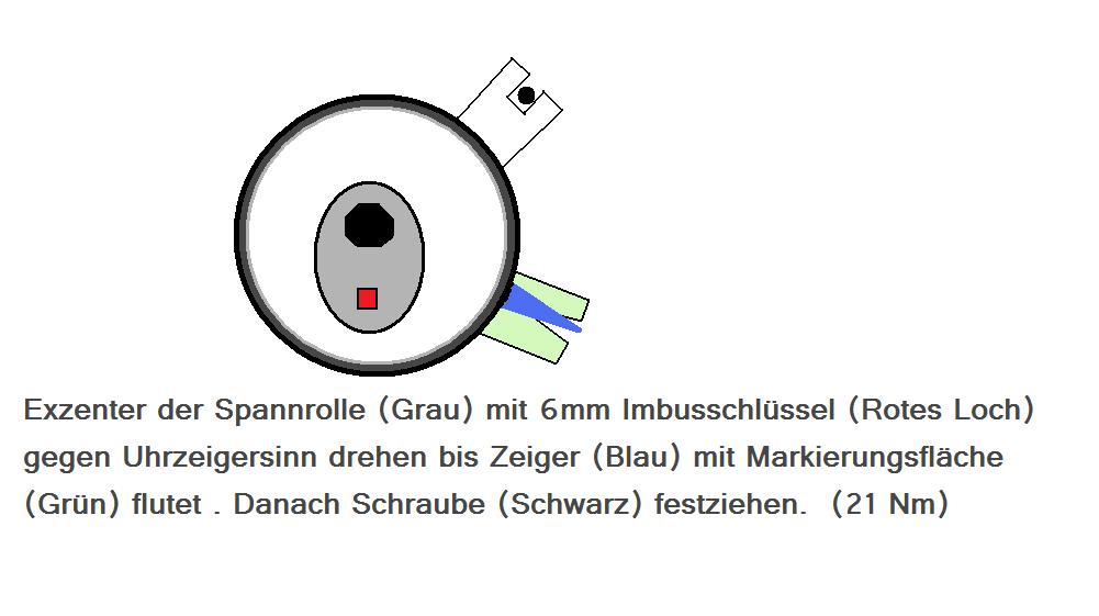

Zahnriemen auflegen und korrekt spannen (siehe Bild unten).
