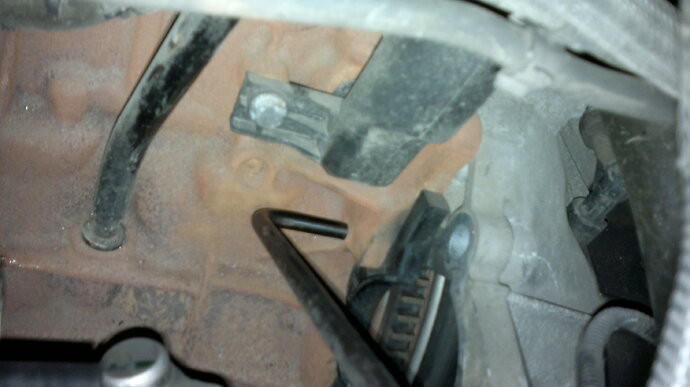

Motor drehen bis die Kurbelwelle blockiert werden kann (siehe Bild unten) dazu wird das Spezialwerkzeug 303-1059 in die Öffnung eingesetzt. (kann auch ein Bohrer oder Metallstift verwendet werden)

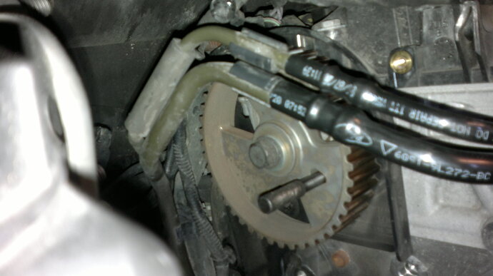

Dann gleich die Nockenwelle oben blockieren mit Spezialwerkzeug 303-375 oder einfach ein Bohrer verwenden.
(Stellung ist ca : 4 uhr ) siehe Bild unten .

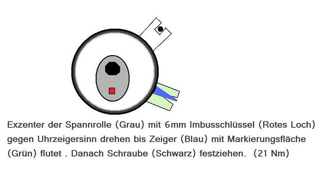

Zahnriemen auflegen und korrekt spannen. (siehe Bild unten)
