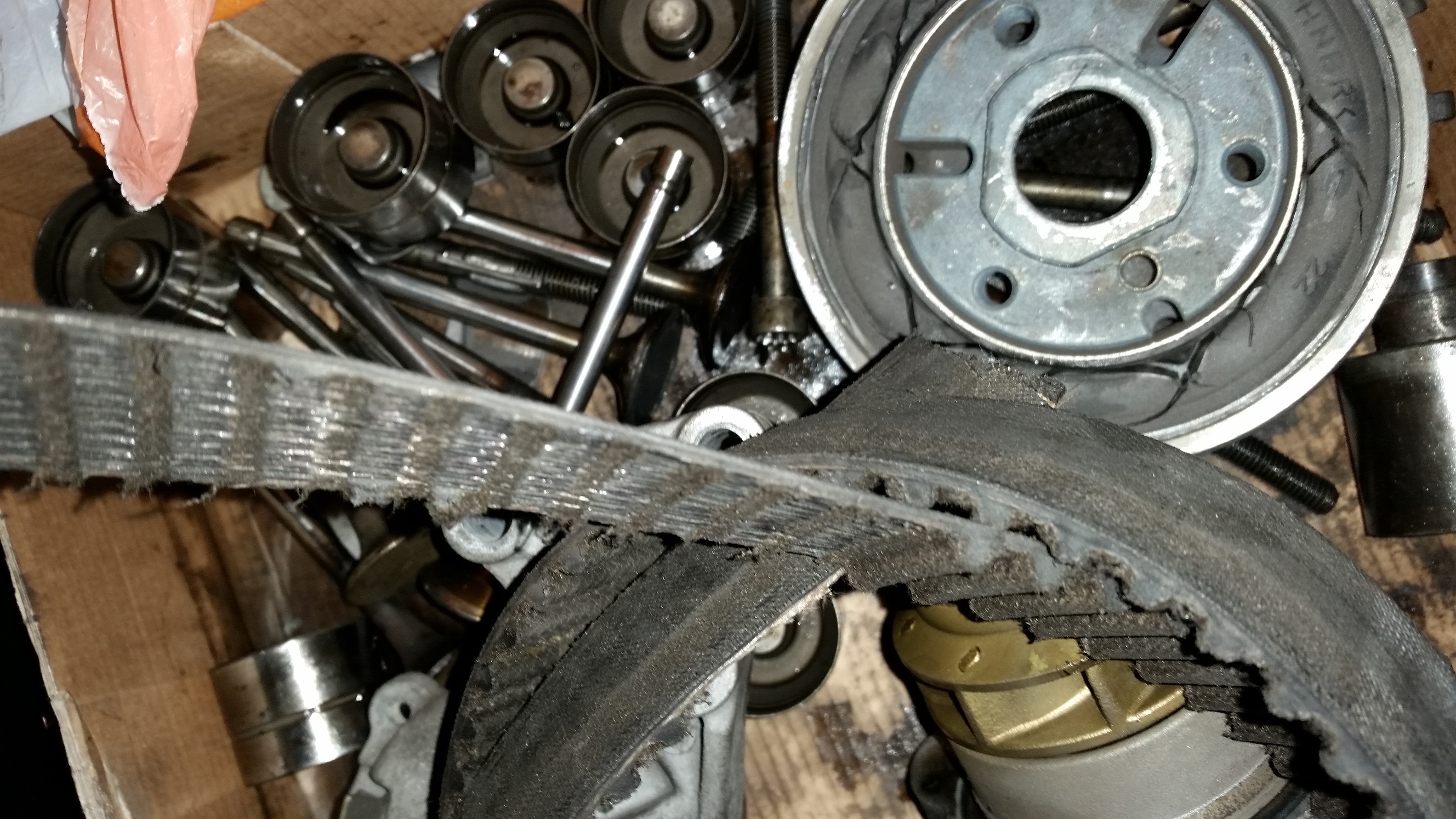

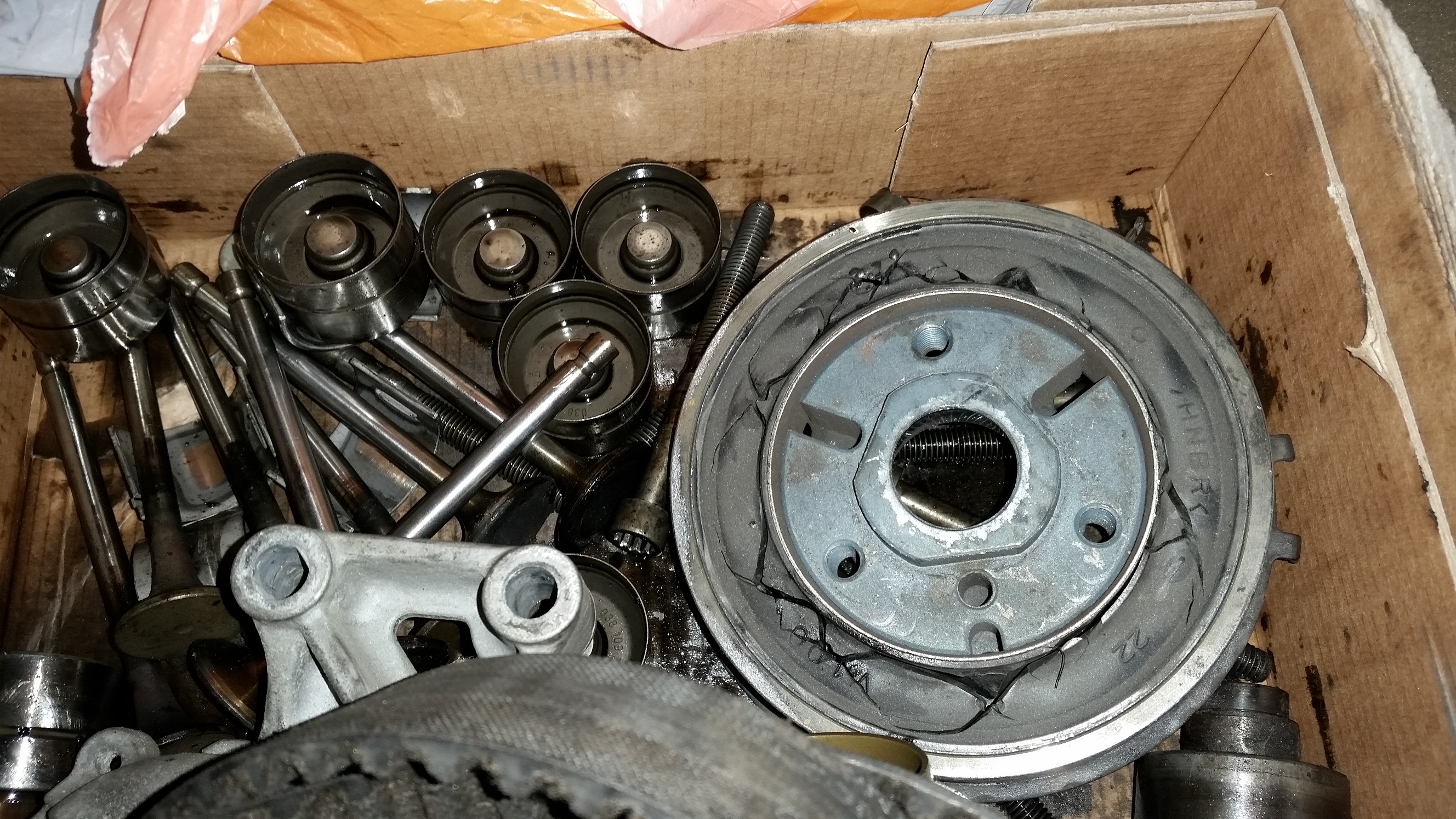

Am nächsten tag rief mein bekannter mich an und gab mir eine Schlechte Nachricht.
ZAHNRIEMEN fehlen ein paar Zähne Ventile inkl. Hydrostössel im eimer.
Habe die alten defekten teile mitnehmen dürfen die jetzt im Auto sind. Werde mal ein paar Bilder machen und hier reinstellen.

Zahnriemen und alles was dazu gehört wurden allerdings vor ca. 58.000 km gewechselt, damals aber in einer anderen Werkstatt.
