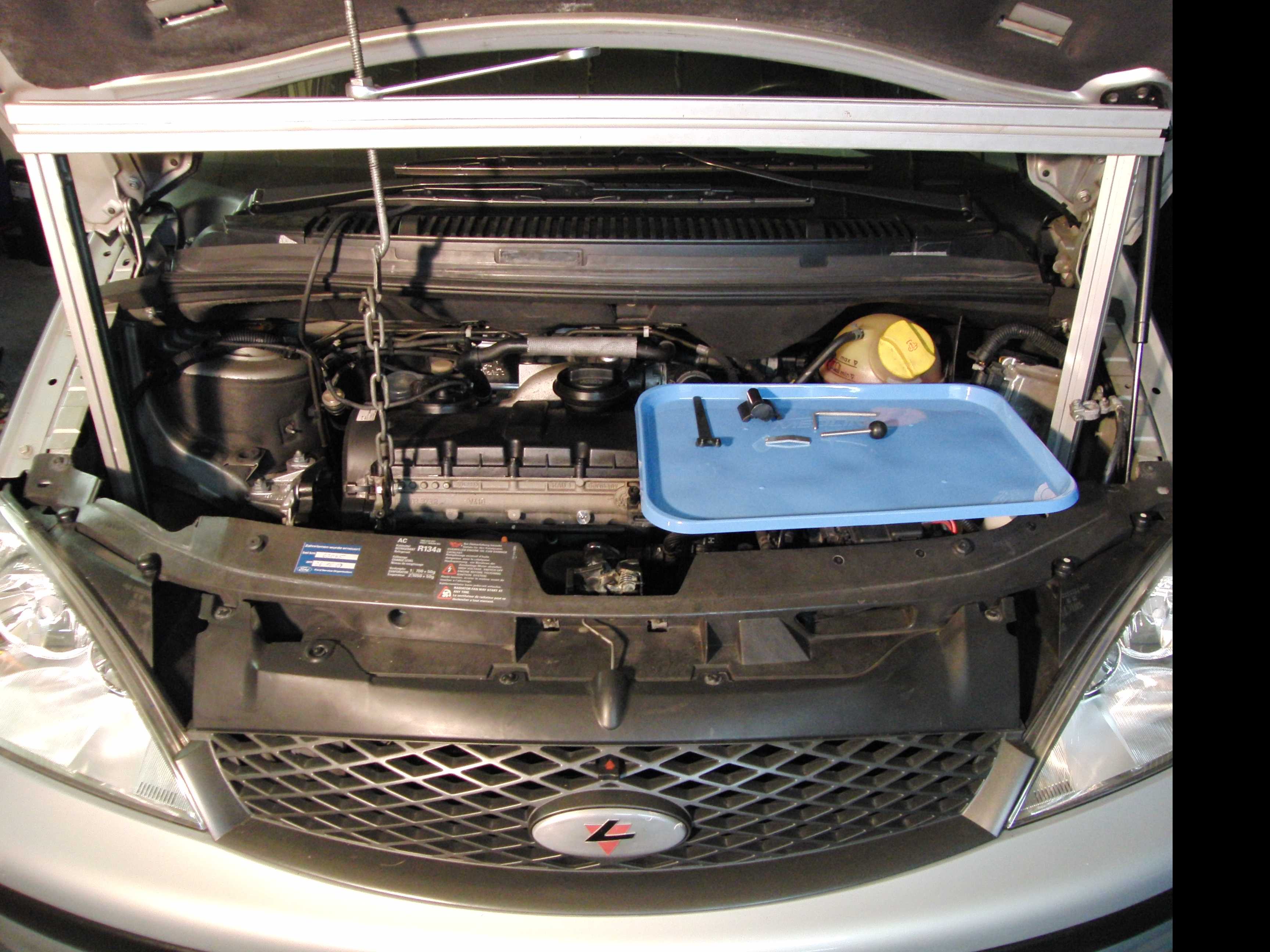

Eine Motorhebebrücke gibt es seit meiner Aktion für lau zu leihen:
www.sgaf.de/get_comment/834977#comment-834977
