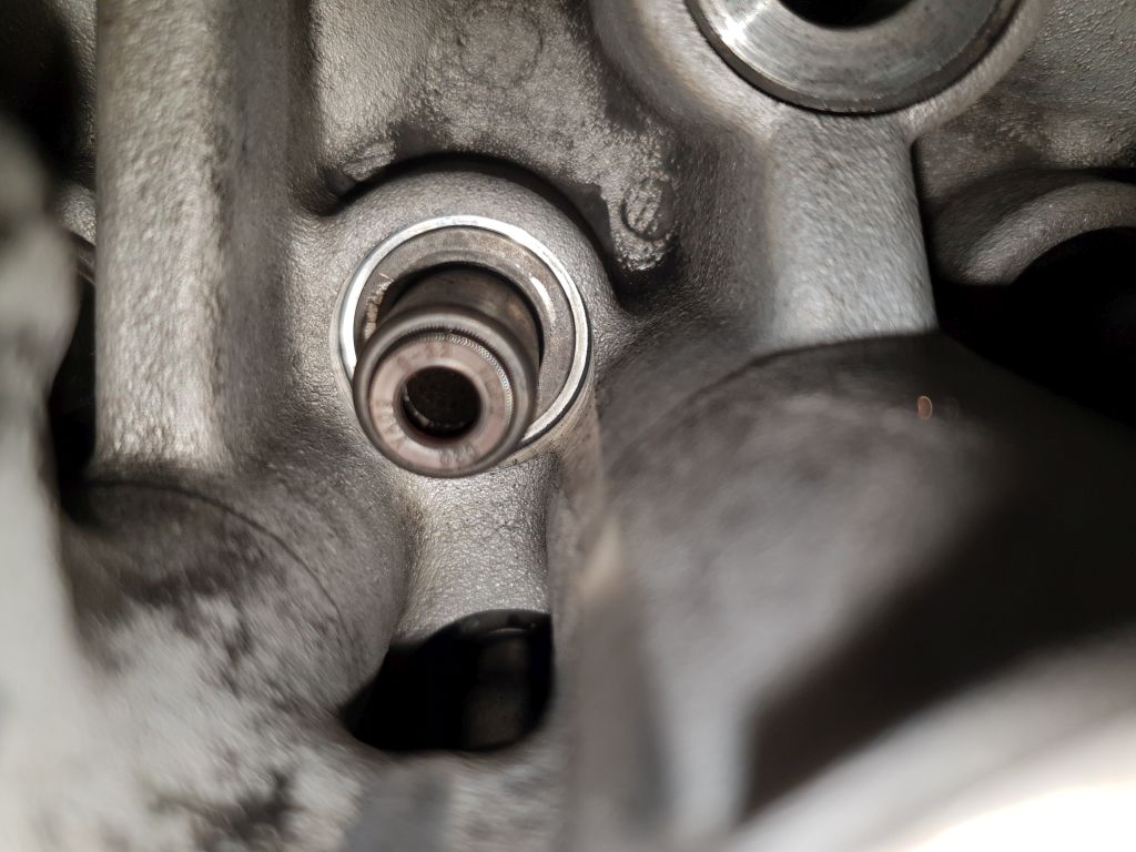

Mit den Ventilschaftdichtungen tu ich mich schwer, da ich nicht sofort mit grober Gewalt drangehen möchte…so wie ich das sehe, sind die Dichtungen auf dem Ventilschaft aufgesteckt und das Ganze wird im Kopf eingepresst. Kann ich den alten Ventilsschaft einfach so heraushebeln oder gibt es hier einen Trick bzw. etwas besonderes zu beachten? Wie wird der neue Ventilschaft eingepresst?
Die VSD werden einfach mit der entsprechenden Zange abgezogen und einem Aufdrücker aufgepresst

Aber ich glaube, wir reden hier ein wenig an einander vorbei, so sitzt der eingepresste Ventilschaft momentan im Kopf:

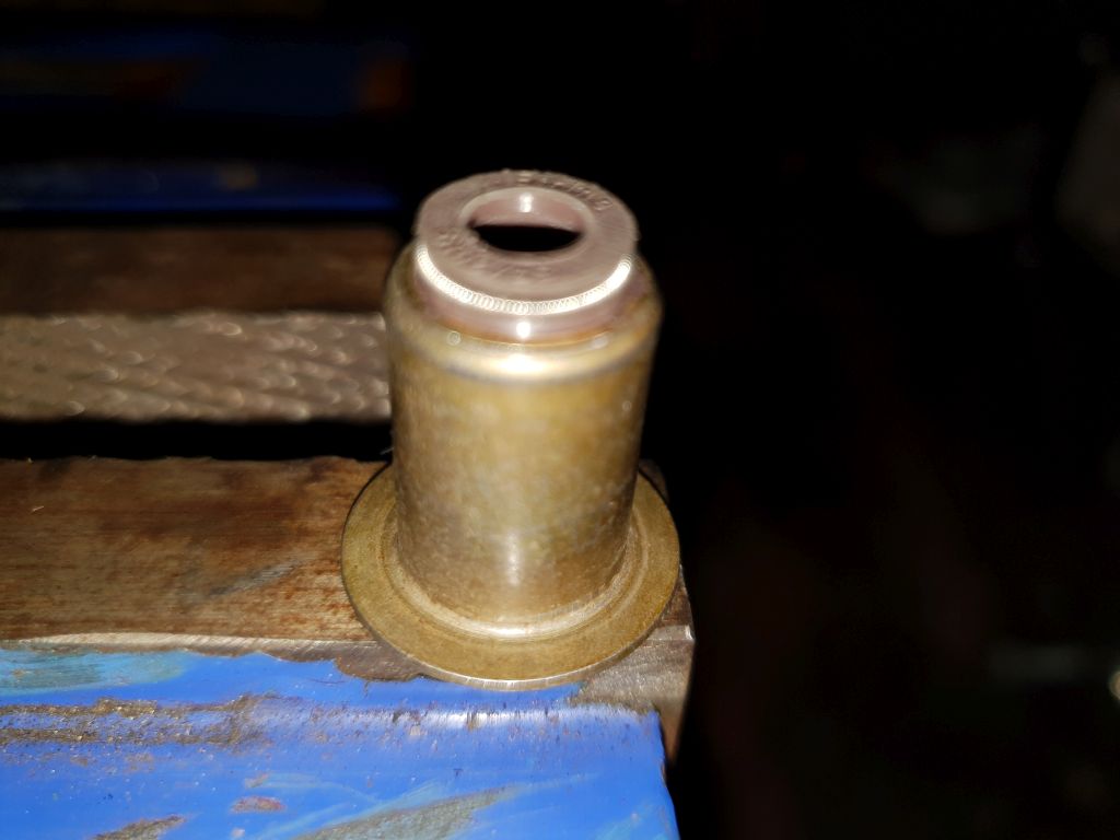

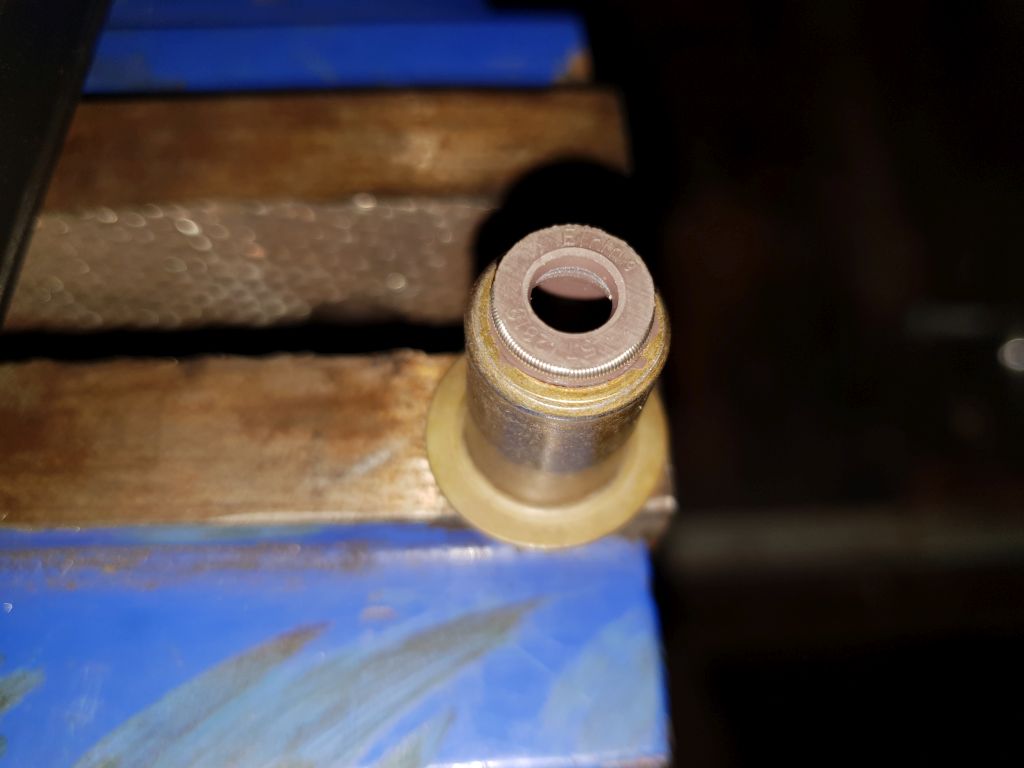

Und das ist das Neuteil:
Da ist mir mit einer VSD-Zange nicht viel geholfen…

wie lange lag denn Dein Neuteil schon im Regen ?
Das sieht ja total vergammelt aus .

#29: Die Teile habe ich kurz vor dem Foto aus einem original verpackten/verschweißten Elring Dichtungssatz für den Zylinderkopf entnommen. Allerdings sind die Ventilschäfte aus einer Messinglegierung bzw. vermessingt, daher der schmutzig korrodierte Farbton?!
