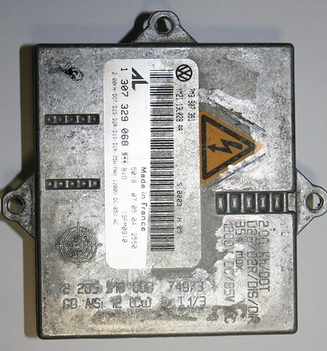

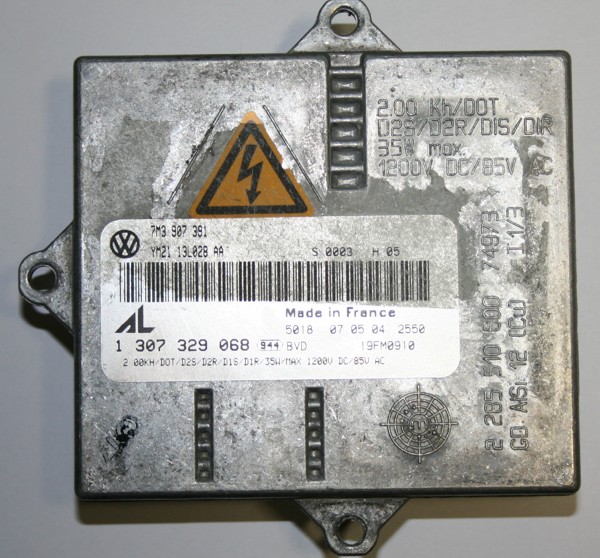

Das Steuergerät mit der VW-Teilenummer 7M3 907 391, der Ford-Teilenummer YM21 13L028 AA und der Automotive-Lighting-Nr. 1 307 329 068 ist das einzige, welches im SGA funktioniert!

Ich habe letzte Woche ein neues Steuergerät bei meinem Ford Händer bestellt (EUR 330,- inkl. MwSt.) und war ziemlich erstaunt beim auspacken. Originalteil von Ford, original verpackt, VW Zeichen drauf wie beim Bild von Georg. Auf dem defekten Steuergerät steht noch Ford drauf.
