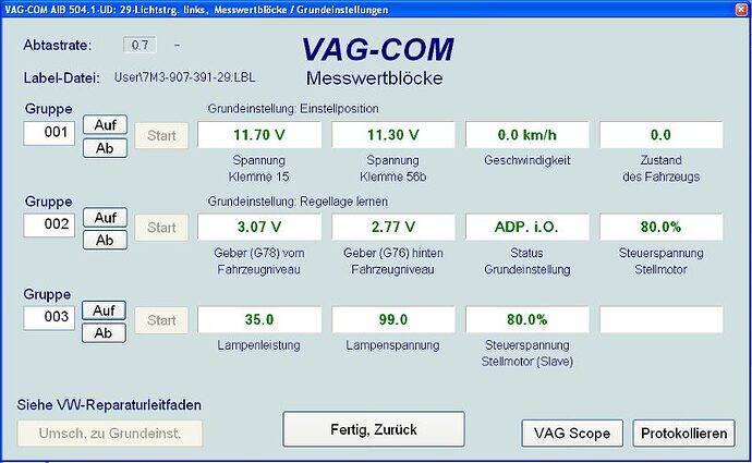

So sieht es etwa im Stand aus:
Während der Probefahrt ergaben sich folgende Änderungen:
- Die Spannung an Klemme 15 stieg auf konstant 13,80 V
- Die Spannung an Klemme 56b stieg auf konstant 13,40 V
- Die Geschwindigkeit änderte sich (logischerweise), allerdings zeigte sie ständig etwa 20 km/h zu wenig an
- Der Zustand des Fahrzeuges wechselte ständig zwischen 85,0 und 255,0; ich weiß allerdings nicht, was das genau zu bedeuten hat
- Der Wert des vorderen Gebers blieb quasi konstant bei 4,49 V; er änderte seinen Wert nur dann, wenn mann voll in die Eisen gegangen ist und dann nur auf etwa 4,40 V
- Der Wert des hinteren Gebers betrug im Stand ca. 2,48 V, während der Fahrt wechselte er ständig zwischen 2,38 V und 2,65 V
- Die Lampenleistung blieb unverändert bei 35,0 (irgendwie logisch)
- Die Lampenspannung wechselte zwischen 98,0 und 100,0 (auch irgendwie logisch)
- Status der Grundeinstellung blieb auch unverändert
- ABER, die Steuerspannungen beider Stellmotoren sanken auf relativ statische 52,8 %

Zuhause angekommen traute ich der ganzen Sache nicht. Also Läppi geholt und VAG-Com angeschmissen. Siehe da: Im Fehlerspeicher für den linken Scheinwerfer ist nun der Fehlereintrag
01539 - Scheinwerfer wurden nicht justiert
drin und der lässt sich auch nicht löschen! Selbst das Abklemmen der Batterie für gute 15 Minuten hat nix gebracht. Ich hab dazu auch mehrere VAG-Com-Versionen versucht.
Gehe ich nun in „Grundeinstellung -04“ ist in Gruppe 001 noch soweit alles in Ordnung. Allerdings in Gruppe 002 bekomme ich dann die Meldung „Abgleich nicht möglich“.
Die Stellgliederdiagnose fahren die Scheinwerfer übrigens tadellos auf und ab.
Übrigens, auch auf dem Ausdruck des Freundlichen steht in den Messwertblöcken drin, dass die Steuerspannung Stellmotor den Wert von 57,2% hat. Er meinte, das sei in der Toleranz. Gleich nach dem Umbau hatte ich jedoch, wie Georg auch, 80,0%. Ein Hinweis??

So,
es hat geschmeckt :wink: und die Runde um die Ecke ist gedreht. Ergebnis im Vergleich zu Deiner Probefahrt:
- Spannung Kl. 15 konstant 14,00 V
- Spannung Kl. 56b zwischen 13,40 und 13,60 V
- Geschwindigkeit ebenfalls rund 20 km/h weniger
- Fahrzeugzustand ebenfalls zwischen 85 und 255 alternierend.
- Wert des vorderen Gebers zwischen 2,07 und 2,54 schwankend
- Wert des hinteren Gebers zwischen 2,11 und 2,97 schwankend
- Lampenleistung ab ca. 18 sec nach Einschalten konstant auf 35
- Lampenspannung langsam von 93 ansteigend, dann zwischen 95 und 97 schwankend
- Steuerspannung beider Stellmotoren ganz konstant 80,0 %!
Das komplette Log kannst Du Dir hier :click: als PDF laden.

So, hab zum ersten mal ein LOG erstellt (kämpfe mich gerade durch die Formatierung :? )
Die Geschichte wird langsam immer wunderlicher. Die Steuerspannungen beider Stellmotoren beträgt jetzt durch die Bank fantastische 0,0%! :shock:
Stellgliederdiagnose noch immer unauffällig, Fehlerspeicher lässt sich noch immer nicht löschen, Scheinwerfer leuchten wie gehabt.

So, ein wohl letztes Update.
Ich habe mal beide Steuergeräte untereinander getauscht. Dann bin ich erstmal ins Slave-Steuergerät (rechter Scheinwerfer) rein. Erwartungsgemäß war da der Eintrag im Fehlerspeicher, dieser ließ sich auch löschen. Dann ins linke Steuergerät rein (hatte ja ursprünglich keinen Eintrag, da vorher Slave) und da war der Eintrag „Scheinwerfer wurden nicht justiert“! :evil:
Ich frag mich, wo die Meldung wieder herkommt. Wie dem auch sei, die Situation bleibt daher unverändert. Die Scheinwerfer sind immer noch im Einstellmodus und ich bekomme beim Versuch einzustellen immer noch die Meldung „Abgleich nicht möglich“.
Stellgliederdiagnose immer noch ohne Probleme möglich.
Seltsam verhält es sich mal wieder mit der Steuerspannung für die Stellmotoren. Bei der ersten Abfrage hatte ich für den Master-Stellmotor wieder meine 80,0%, für den Slave jedoch 0,0%. Danach die Stellgliederdiagnose gemacht und wieder geschaut. Danach war es wieder 0,0% für beide Stellmotoren.

Meine Vermutung ist folgende:
Der Messwert des vorderen Niveaugebers liegt bei ihm bei 4,4 V und damit deutlich ausserhalb des Sollbereiches von 1,6 bis 3,0 V.
Deshalb verweigert das Steuergerät die Adaption der Regellage.
Rainer wird jetzt versuchen, den Abgriff am Stabi zu verdrehen, damit der Sensorwert ins Sollfenster kommt.
Der alternierende Messwert für den Fahrzeugstand während der Fahrt (85 und 255) ist normal, denn der Messwert kennt nur 3 Zustände: Fahrzeug steht (0), Fahrzeug bewegt sich mit konstanter Geschwindigkeit (85), Fahrzeug beschleunigt oder verzögert (255)
Probleme gelöst!! :frustkiller:
Es lag tatsächlich am vorderen Geber. Der Georg ist drauf gekommen, dass der vordere Geber mit 4,49 V außerhalb seiner Spezifikation von 1,6 - 3,0 V lag. Ich konnte hinter dem Motor runter langen und stellte fest, dass der Hebel ganz unten war, also auf dem Stabi verrutscht war. Somit hat der Sensor dem Steuergerät vorgegaukelt, dass der Wagen vorne ganz oben ist und hat die Scheinwerfer entsprechend nach unten justiert. Daher haben die dann in den Boden geleuchtet.
Ich hab also den Hebel wieder nach oben verstellt und den Wert mittels VAG-Com provisorisch auf 1,99 V gestellt (muss nochmal ran und den Hebel richtig fixieren). So eingestellt konnte ich nun auch die Einstellprozedur abschließen und danach den Fehlerspeicher löschen.
Somit sind die Fehlerspeicher nun auch wieder leer und die Steuerspannungen beider Stellmotoren stehen wieder bei 80,0%. :D/
Übrigens, die Spezifikation liegt hier zwischen 40,0 % und 80,0 %, die Spezifikation für den hinteren Geber liegt zwischen 2,0 und 3,0 V.
