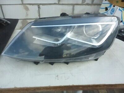

Vielleicht passt der schon: Frontscheinwerfer Scion Alhambra 7N5941751 7N Xenon Links Scheinwerfer Headlight | eBay
oder
Wenn ich das richtig sehe, sind beide ohne Steuergerät?! Schön wäre komplett, dann weiß ich das es auch funzt.

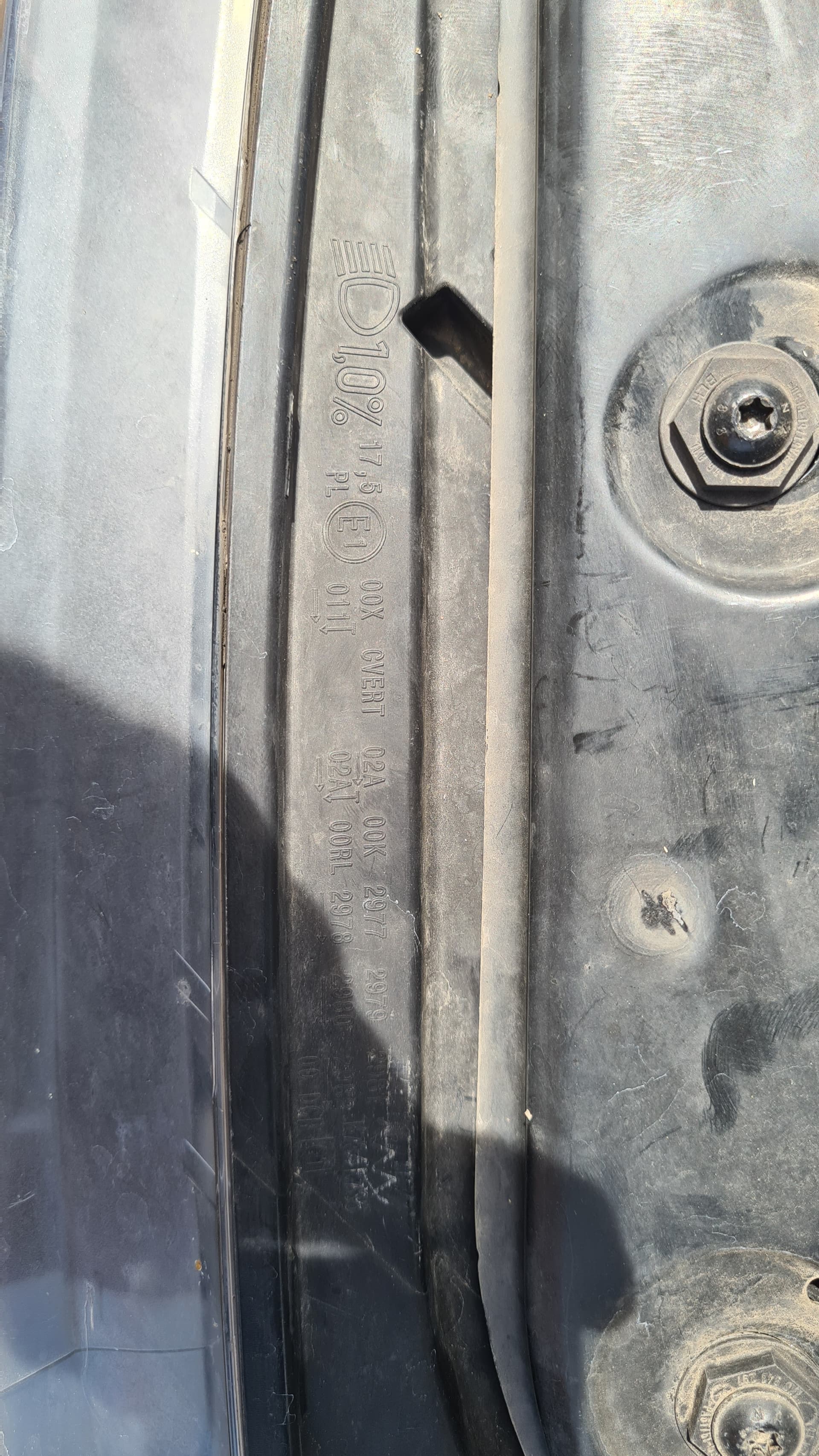

Hab mal meinen Scheinwerfer von oben fotografiert. Das ist alles was ich am Scheinwerfer finden konnte.
Was davon ist jetzt die benötigte Bezeichnung?
Eventuell musst du ihn ausbauen, um an die 7Nx xxx xxx Nummer zu kommen. Wenn die Nummer passt würde ich vorher nachfragen, was alles dabei ist. Wenn das Steuergerät im Scheinwerfer ist, wird es selten ausgebaut. Ich habe mal die hinteren Lüftungsdüsen zwichen den Sitzen gebraucht, da hing noch ein Wechselrichter und Steckdose dran. Komplett für 65€, der Wechselrichter alleine kostet um die 200€ bei VW.
