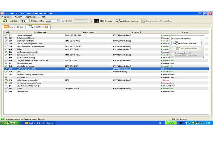

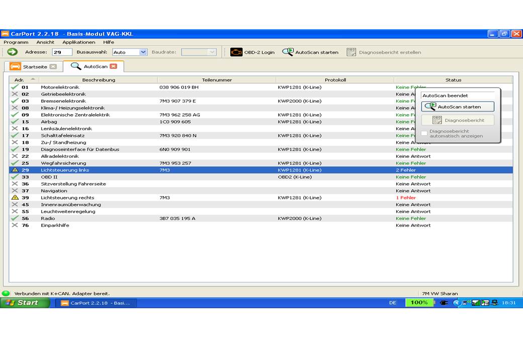

Nun mal nach und nach die Steuergeräte ausgelesen:
Nr.5 – das neu beschaffte – kein Verbindungsaufbau möglich

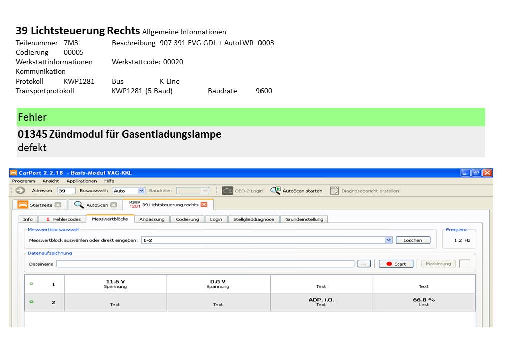

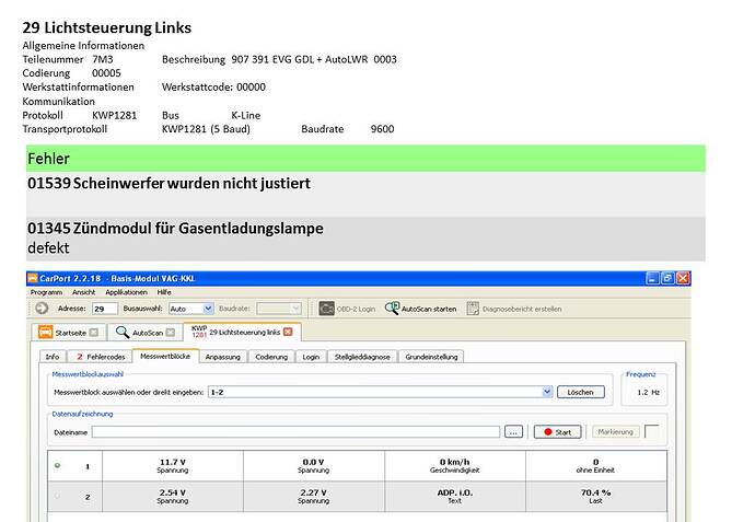

Nr.3 – Links gesteckt – 29, Fehler 65535 Steuergerät defekt.
Nr.3 – Rechts gesteckt – 39, Fehler 65535 Steuergerät defekt + 00546 Datenleitung defekt, unplausible Signale.
Nr.2 – Links gesteckt – 29, 01345 Zündmodul für Gasentladungslampe defekt.
Darauf ein anderes Zündmodul gesteckt, wieder der Fehler 01345.
Nr.2 – Rechts gesteckt – 39, 01345 Zündmodul für Gasentladungslampe defekt +00546 Datenleitung defekt, unplausible Signale.

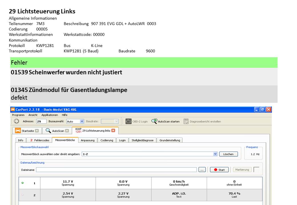

Nr.1 – Links gesteckt – 29, 01345 Zündmodul für Gasentladungslampe defekt.
Nr.1 – Rechts gesteckt – 39, 01345 Zündmodul für Gasentladungslampe defekt +00546 Datenleitung defekt, unplausible Signale.
Nr.1 sitzt nun am linken Scheinwerfer, Nr.2 am rechten Scheinwerfer.
Nochmals die Daten ausgelesen:
Links – 29, 01345 Zündmodul für Gasentladungslampe defekt + 01539 Scheinwerfer wurden nicht justiert.
Rechts – 39, 01345 Zündmodul für Gasentladungslampe defekt.
