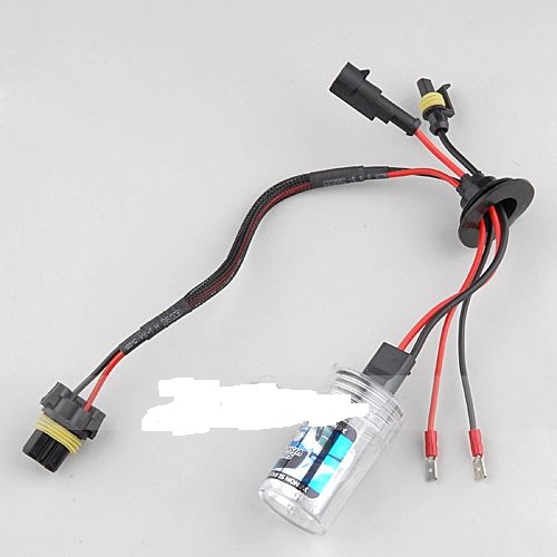

Es gibt bei 321 H7 Xenon Birnen. Die sind nicht zugelassen.
Haben nur ne Xenon Leucht optik. Da muss der Scheinwerfer bearbeitet werden damit die Birnen reinpassen. Vielleicht ist es sowas

wenn es so ausschaut. Brauchst du leider neue Scheinwerfer.
Mit zulassung gibt es die nicht
Artikelnummer: 260816826923
sowas in der art geht nicht ?!
Ich werde das Morgen mal fotografieren, wie gesagt … muss ich dafür die Scheinwerfer komplett ausbauen ?!
Doch, das würde gehen.
