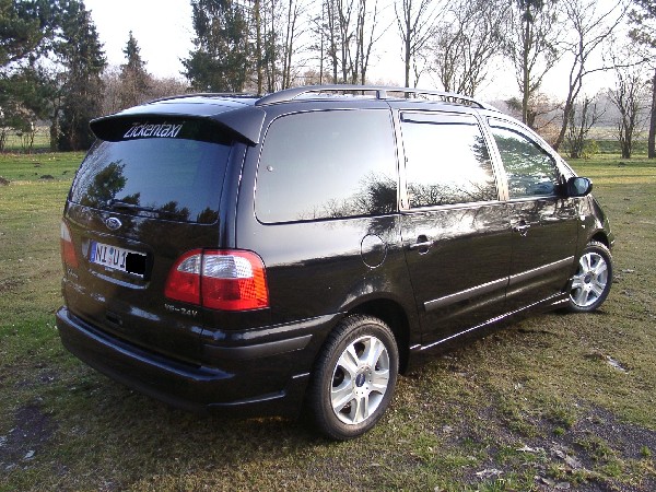

ich habe das Wolf Body Kit dran, mein Spoiler hat die Kennzeichnung „W1501140“.
Wie der befestigt ist muss ich mir heute Nachmittag mal ansehen, es war ja alles ab Werk angebaut und eingetragen.
Ich glaube etwas Schriftliches liegt auch noch in meiner Sevice-Mappe. Sende mir mal deine Mail-Adresse, dann kann ich dir das schicken.
Ich habe eben mal nachgesehen, der Dachspioler ist links und rechst an der Heckklappe mit zwei Haltern befestigt und mit Klebeflächen an der Oberseite angeklebt.
