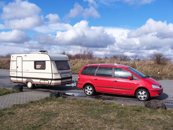

für die kommende Saison hab ich mir von einem alten Mann (der verstand sein Handwerk ;-)) einen 88er Eriba Nova 390 aufschwatzen lassen (siehe Album). War ein völlig ungeplanter Spontankauf und wie das so ist bei spontanen Sachen wird das dicke Ende bestimmt noch kommen.

kleine Auflösung des Rückleuchtenproblems, es ist in der Tat das gleiche wie an meiner Eribelle, allerdings hätte ich diesmal soviele davon bekommen können um eine komplette Steinigung auszustatten. Eins hatte ich übers Internet beim Eriba Zentrum Mainz bestellt und eines (ich wollte ja auf Nummer Sicher gehen) bei meinem Haushändler (der mir vor 2 Jahren erzählte das würde es nicht mehr geben). Nun hab ich 2 :?
Bei 1 2 3 war auch eins drin, war mir aber nicht 100%ig sicher, Bild war zu schlecht, für 1/4 des Eriba Preises - versteht sich.
Die „Stoßstange“ hätte ich auch bekommen können, allerdings nur in silbern (kann man sowas lackieren ?), wenn sie braun gewesen wäre, wärs mir die 130 € wert gewesen, aber so werd ich wohl erst mal reparieren durch ignorieren.
Ansonsten ist der Wagen in einem erstaunlich guten Zustand, war wohl doch ein guter Kauf.
