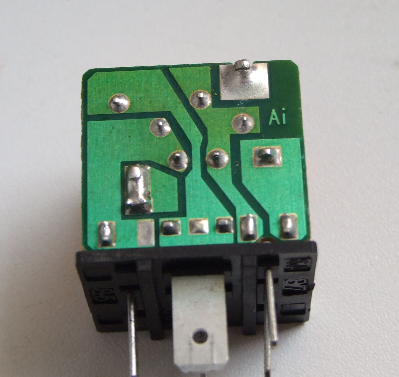

Guten Morgen,
kannst ja spaßeshalber mal das Relais öffnen (Schraubendreher o.ä.).
Bei mir sah das Elend so aus:
Der Kontakt ist zwar von 3 Seiten mit Lötzinn versehen worden, aber
mit der Zeit scheint es sich los zu rütteln, wahrscheinlich aufgrund
der Vibrationen.
Bei mir sieht das Relais ganz anders aus. Hab auch nach den Lötstellen geschaut aber da kommt man nicht dran. Ich sehe wohl die Spule usw, aber Lötstellen lassem glaub ich zu wünachen übrig. Heute abend gibts ein neues und dann hoffen wir mal das der Bock wieder rennt.
