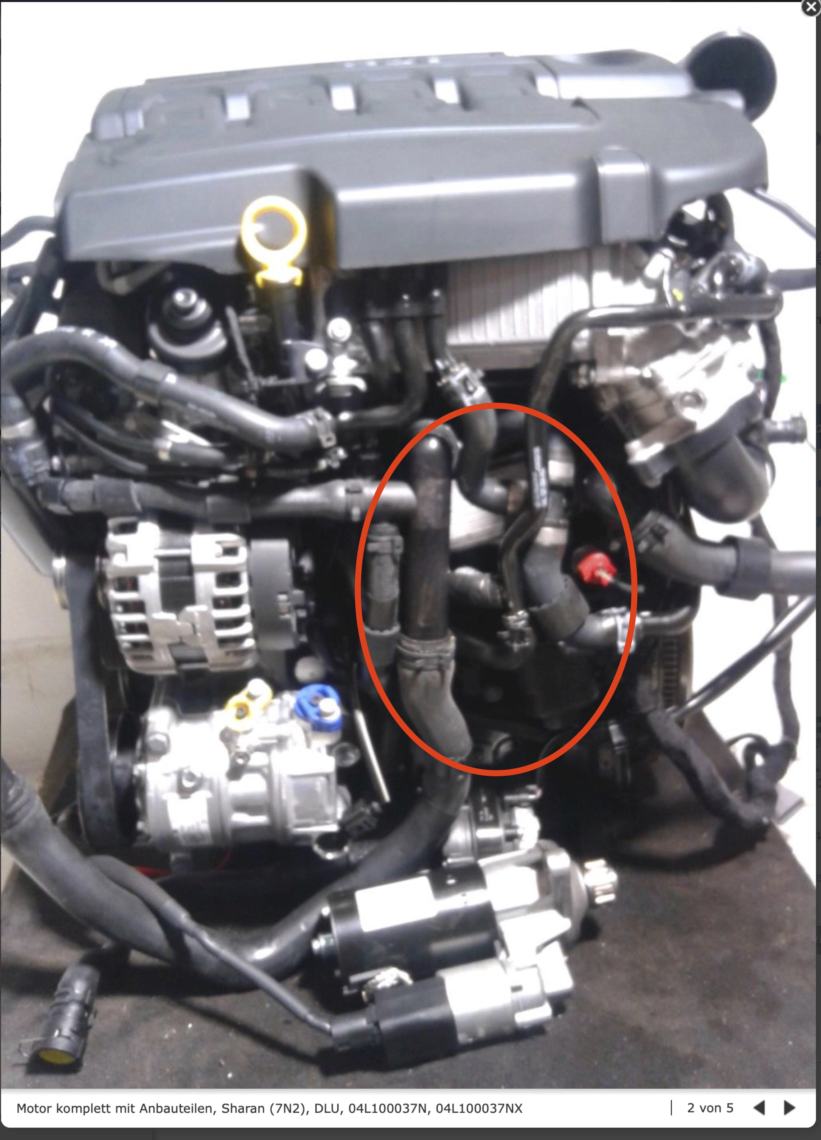

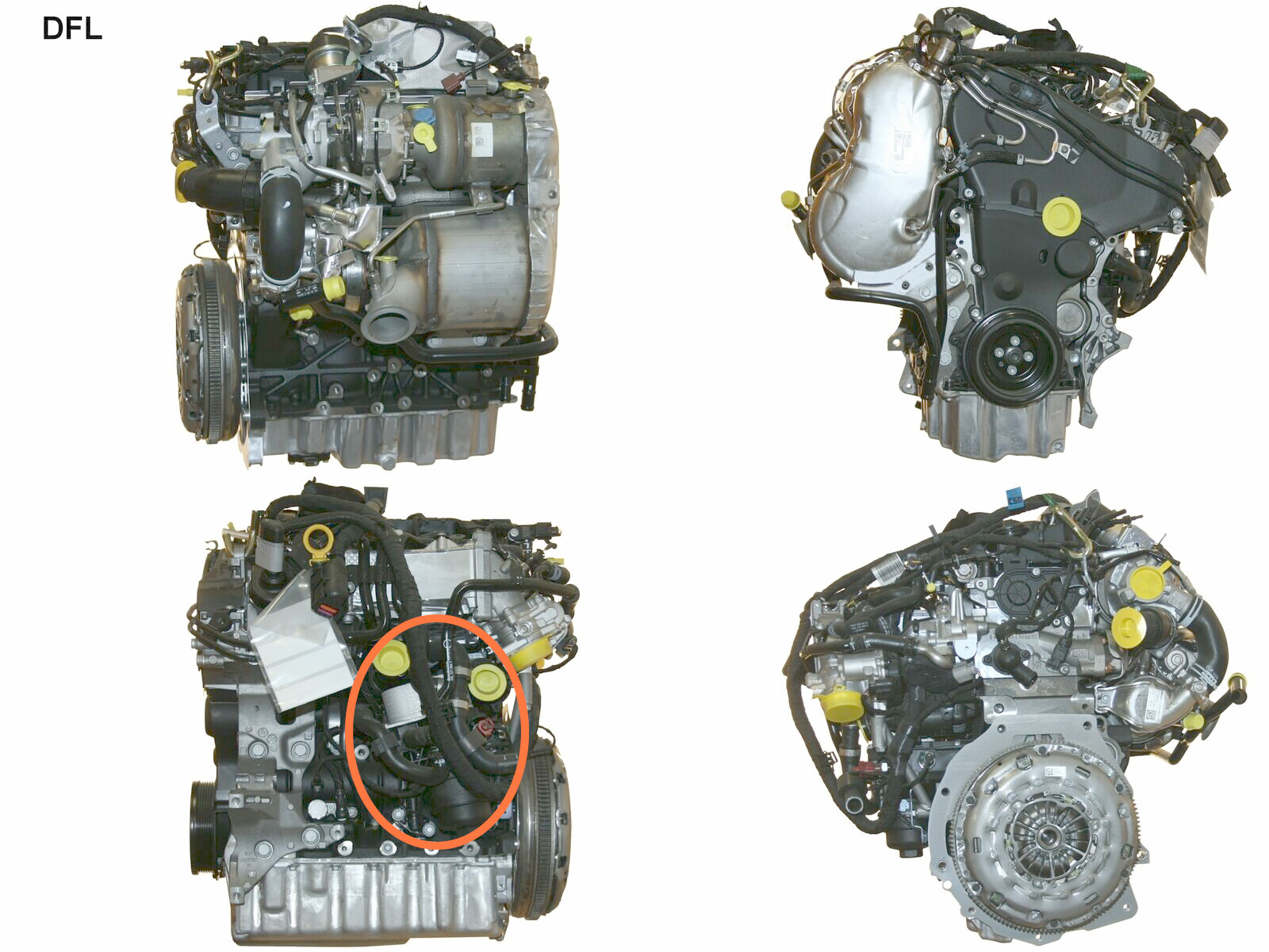

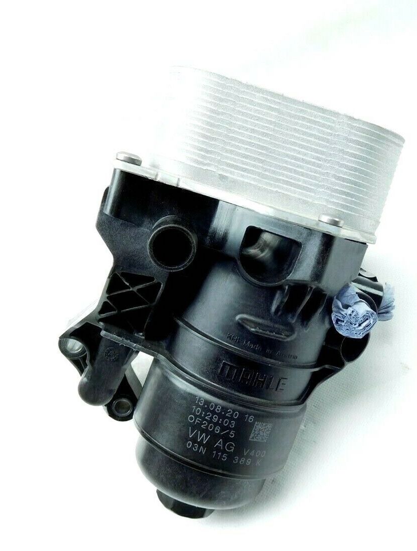

die Teilenummer für das Ölfiltergehäuse ist 03N115389K …
in der Bucht ist davon ein Foto zu finden.
Wenn Lager der Abbildung im ETKA richtig ist, dann ist der hellt Ölkühler an der Oberseite. Der Filter ist nach unten aus dem Gehäuse zu entnehmen, Am Deckel sitzt unten eine Ölablasschraube …

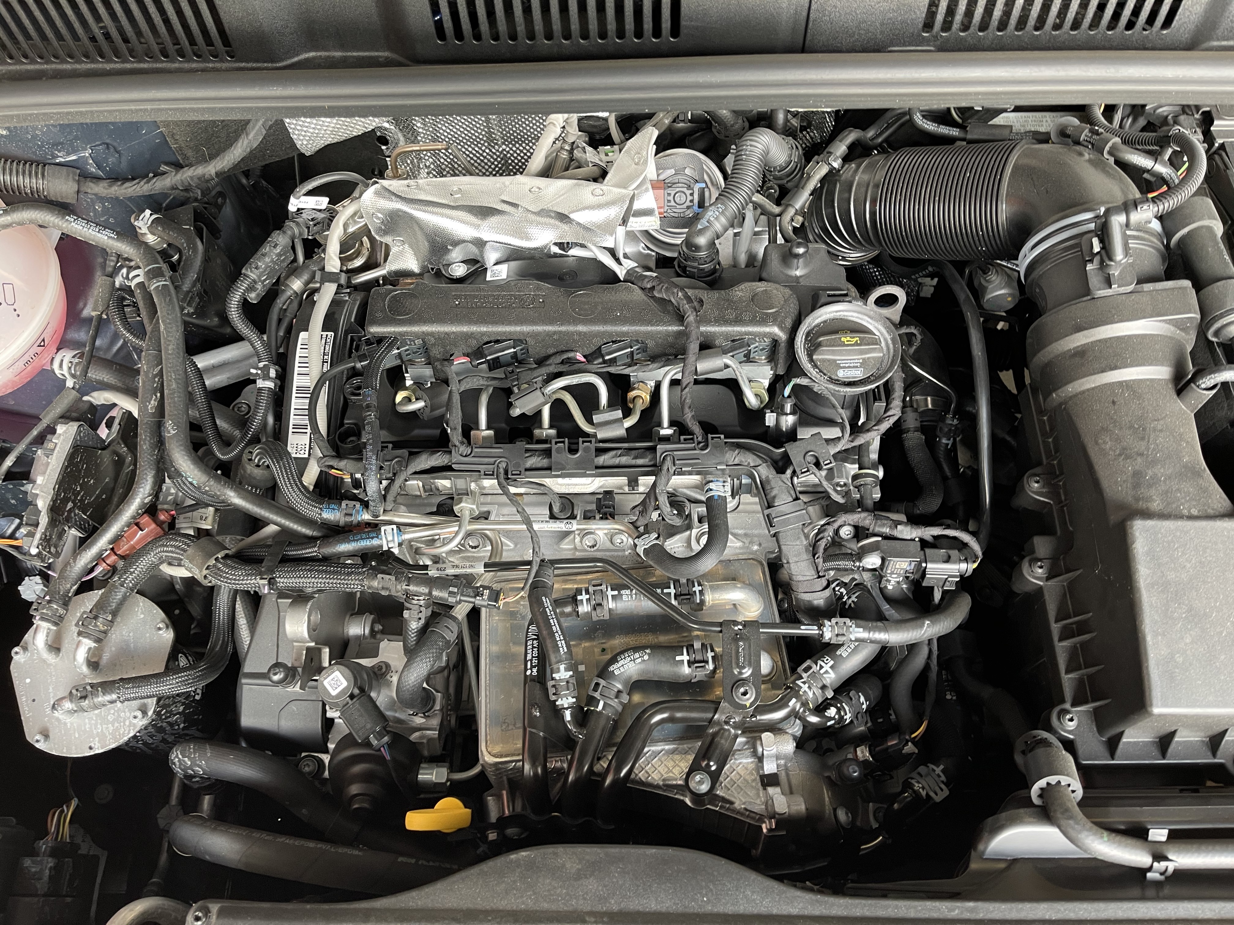

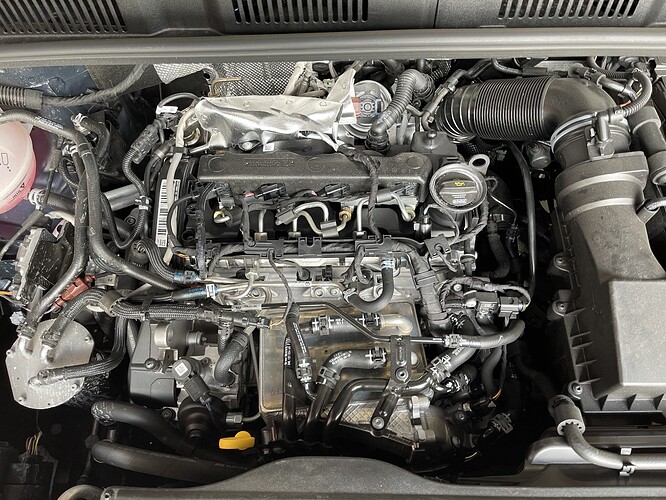

… bitte mach Bilder von dem Teil und der Einbaulage fürs Forum !
Na ohne Ölfilter ist nen scheiß. Der Ölfilter hockt unten am Motor. Wenn du den nicht findest geh in eine Werkstatt und Zahl einfach einen Ölwechsel. Die machen sowas täglich. Wenn man keine Ahnung hat einfach die Finger von lassen.
