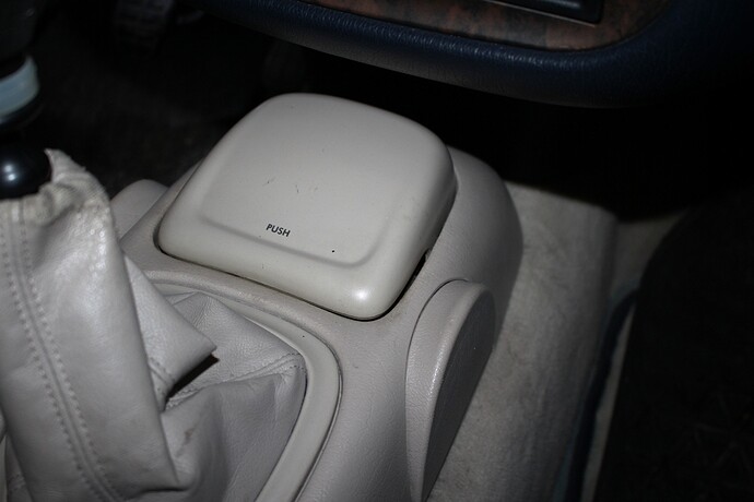

Zuerst den Aschenbecher öffnen.

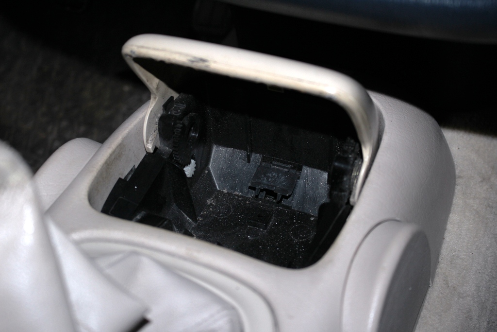

Jetzt den Einsatz heraus nehmen.

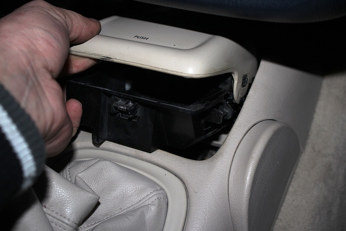

Nun den Deckel etwas kräftiger anheben, bis sich der Aschenbecher ganz löst. Den Deckel dann wieder etwas zuklappen und den Aschenbecher heraus nehmen.

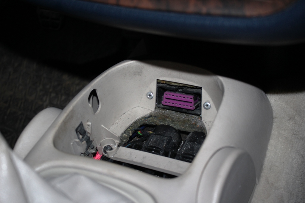

Nun sollte der Blick auf die Diagnosebuchse frei sein.
