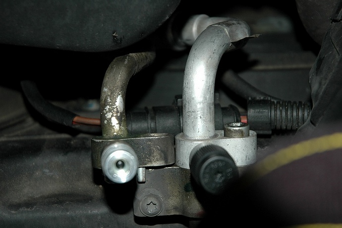

Ich meine diese Füllstutzen:
Bild bei Folketing „geliehen“…
