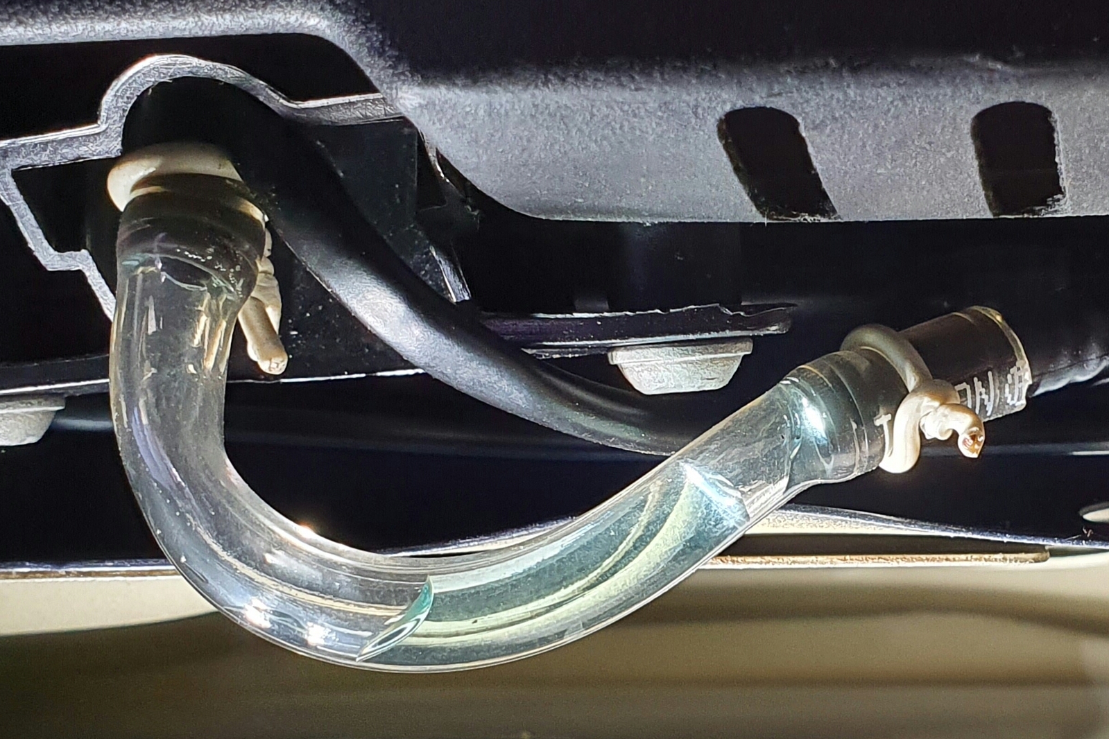

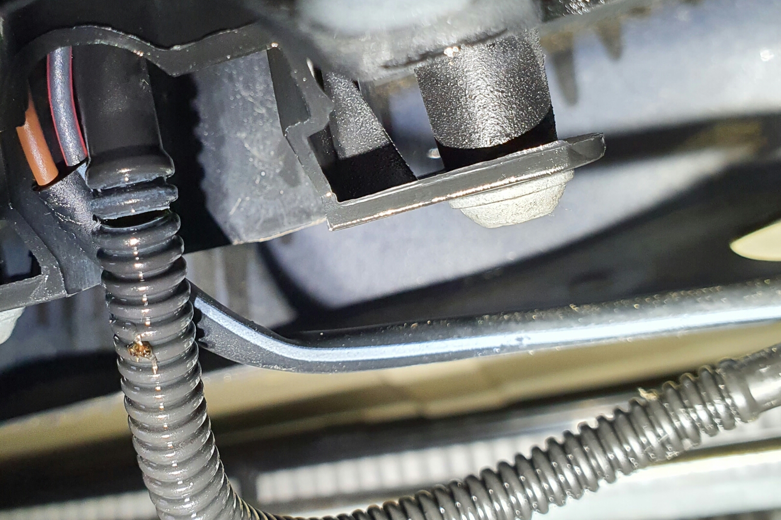

gestern habe ich die Spritzdüsen unter die Lupe genommen. Auf der Beifahrerseite spritzte das Wasser ca. 20cm hoch, auf der Fahrerseite halbwegs brauchbar. An beiden Düsen waren die Schläuche gerissen. Die Bilder als Reparaturvorschlag.
Verwendet wurde ein Silikonschlauch mit 5mm Innendurchmesser.
Funktionieren muss es und natürlich auch halten :wink:
Praxis ist oft besser als die Theorie :badgrin:
Nette Grüße
Das ist die zweite Reparatur dieser Art.
Die erste wurde vor 2 Jahren am anderen Sharan, mit gleichem Material durchgeführt.
Hält bis heute ohne Beanstandung.
