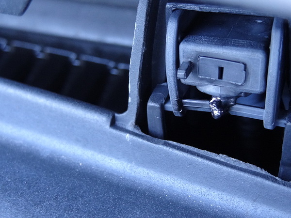

Bei meinem ASZ war die Waschdüse verschmort und die 19 war durch.
