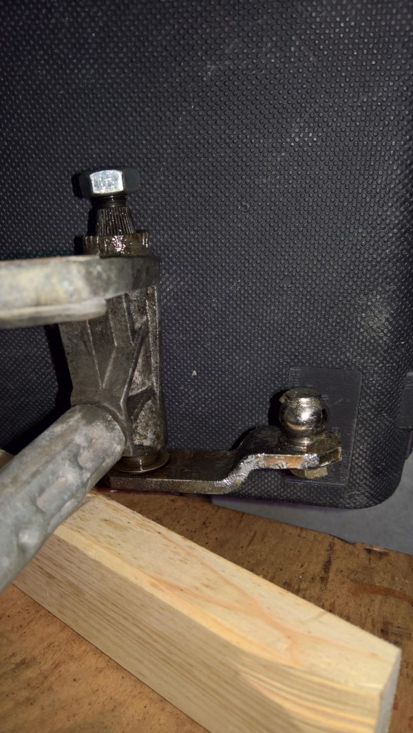

Mein Wischerarm auf der Fahrerseite ging sehr schwer ab.
Ansonsten ist die Reparatur nicht schwierig, nur mit viel Kraft und Ausdauer verbunden.

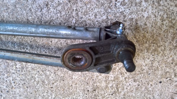

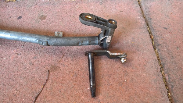

Die Achse auf der Beifahrerseite war dermaßen fest. An den Bildern ist zu erkennen, wie verrostet es dort war.
Hier ging sogar die Messinghülse mit raus.

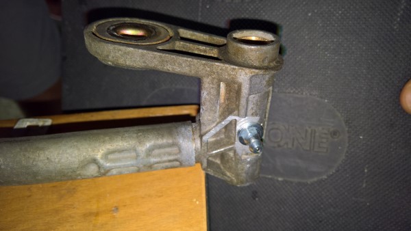

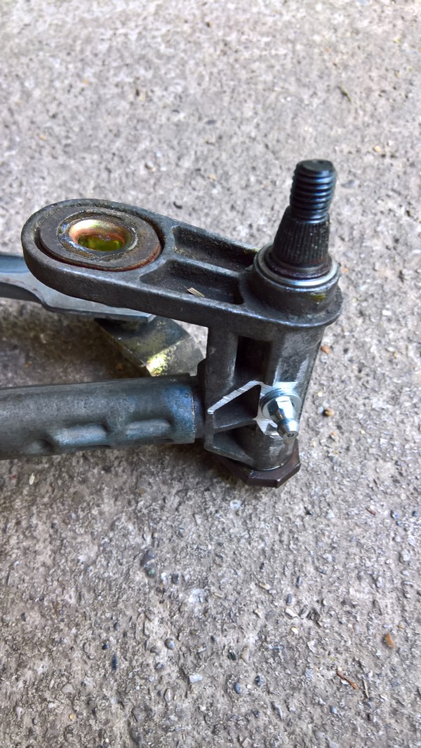

Wischerachse Fahrerseite:

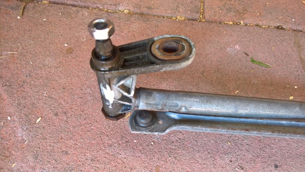

Wischerachse Beifahrerseite:

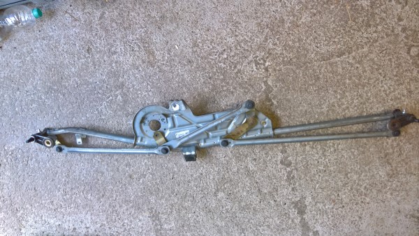

Und hier noch das ganze Gestänge fertig:
Es hat gerade auf der Beifahrerseite sehr viel Zeit und Kraft gebraucht.
Zusätzlich war es hier gut, die Buchse in einen Shcraubstock zu spannen, von der Achse den Kugelkopf zu entfernen und danach mit einem langen Rohr oder Vierkant immer wieder gängig machen.
Zwischendurch immer gut WD40. doch an den Bildern nach dem direkten Ausbau sieht man, dass das WD40 gar nicht wirklich tief reingekommen ist.
An beiden Buchsen dann Schmiernippel angebracht um zu späterem Zeitpunkt mal nachzu schmieren.
Hierfür waren auch die Ausgaben.
3 Schmiernippel und 6 Beilagscheiben im gut sortierten Baumarkt Horn****.
Vor dem Zusammenbau dann die Achse gut schmieren.
Motor wieder anschrauben, mit den 3 Schrauben an der Karosserie befestigen.
Die Plastikabdeckung anbringen und dann die Wischerarme montieren.
Ich habe zuerst die Fahrerseite montiert und getestet, danach dann die Beifahrerseite.
Nachdem der Wischer auf der Beifahrerseite sowohl vor als auch nach der Reparatur immer an der A-Säule angeschlagen ist, musste dies mal korrigiert werden.
Da nun zufällig die Mutter auf der Achse zum Motor locker wurde und der Wischer dadurch nicht mehr funktionsfähig war, gab es Anlass es ordentlich einzustellen.
Ich habe die Aufnahme leicht versetzt, sodass der Wischer auf der Beifahrerseite nicht mehr anschlägt.
Dadurch war der Wischer auf der Fahrerseite zu niedrig im Wischfeld.
Wischer abmontiert und neu aufgesetzt.
Nun wischt der Wischer hoch bis zur Markierung auf der Scheibe.
So war der Wischer noch nie eingestellt, seit ich das Auto habe.
Beim nächsten Kundendienst werden dann die Achsen wieder abgeschmiert :wink:
