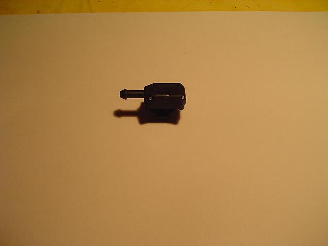

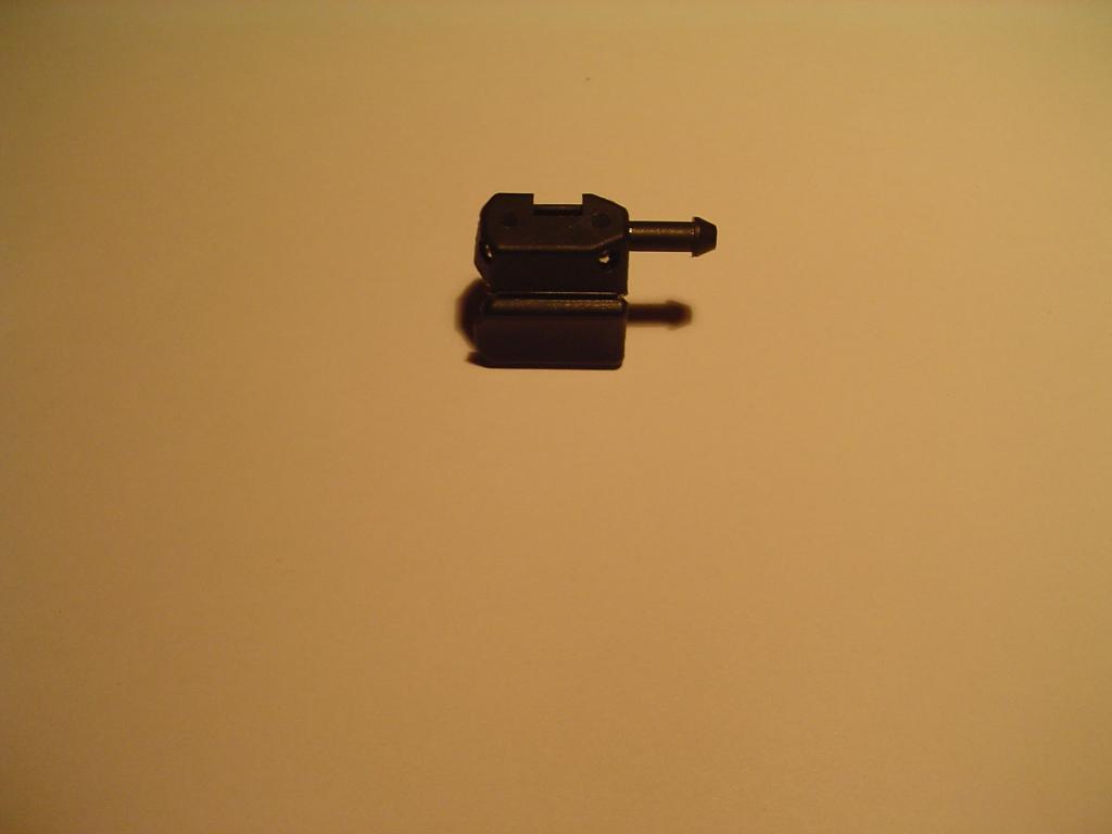

So hier nun erstmal einige Bilder
Sie passen hervorragend an meinen Wischerarm und werden einfach aufgeklipst, dazu habe ich mir einen Meter Silikonschlauch bestellt (hoffe das reicht) und beim VW Dealer zwei passende T-Stücke geschenkt bekommen.
An jedem Teil befinden sich vier Düsen, zwei nach oben und zwei nach unten, wobei ich gespannt bin wie das mit dem Einstellen wird. Da unsere Wischer ja oberhalb des Armes befestigt sind, stellt sich mir die Frage, ob die oberen Düsen auch über den Wischer sprühen.
