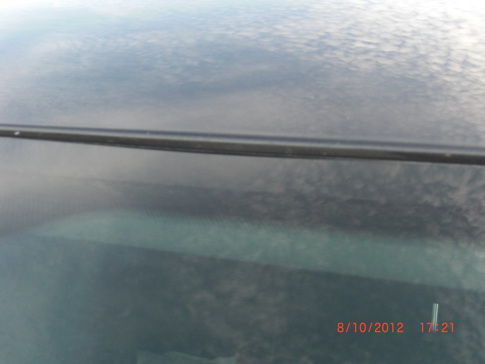

Hier kommt das Bild:
Ihr seht, die Delle ist von Außen rechts neben dem Rückspiegel / direkt über der Sonnenblende.
Der Händler hat sich kooperativ gezeigt. In zwei Wochen, ist Termin, dann soll die Scheibe noch einmal rausgenommen werden.
