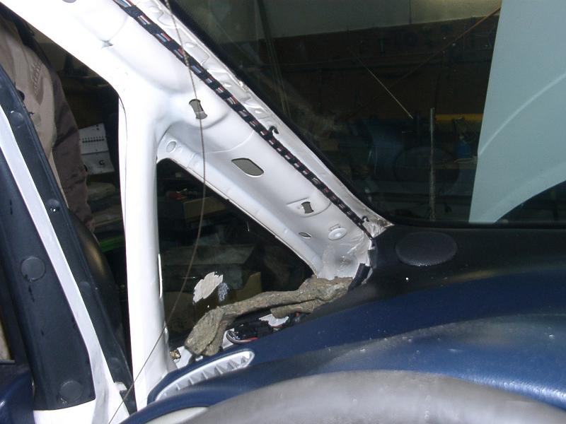

Schritt 1:

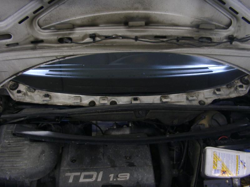

*Ausbau der Wischerarme (15er Ringschlüssel)
*Ausbau der Lüftungsabdeckung
*Seitliche Abdeckung einfach Hochziehen
*Innenspiegel durch Verdrehen abmontieren
*Seitliche Lüftungsschlitze im Innenraum abmontieren

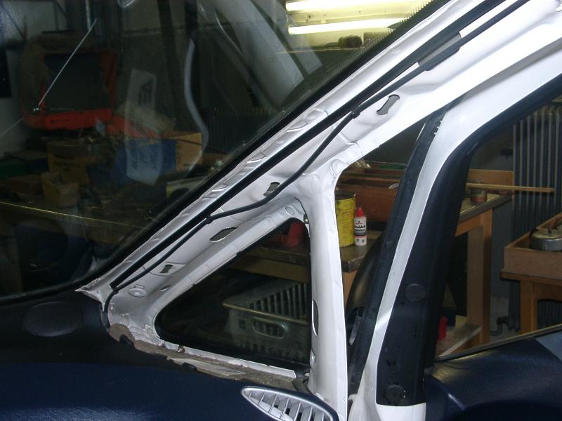

*A-Säulenverkleidung im Innenraum abmontieren

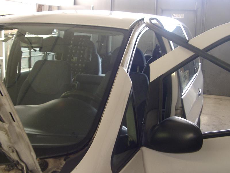

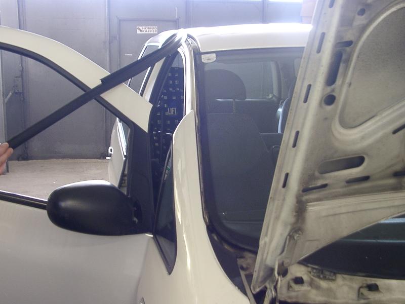

*Mit dem Schneidedraht zwischen Karosserie und Scheibe die Scheibe ringsherum rausschneiden (Ein Helfer wird zwingend benötigt)
* alte Scheibe rausheben
Nun muss der auf der Karosserie verbliebene Scheibenkleber sehr sorgfältig entfernt werden. Arbeitet man hier nicht sorgfältig genug, riskiert man, dass die neue Scheibe nicht dicht wird.
Den restlichen Kleber mit dem Plakettenschaber oder einem Messer entfernen.
Dannach den Kleberand mit einem sauberen Lappen und Nitro-Verdünnung säubern.

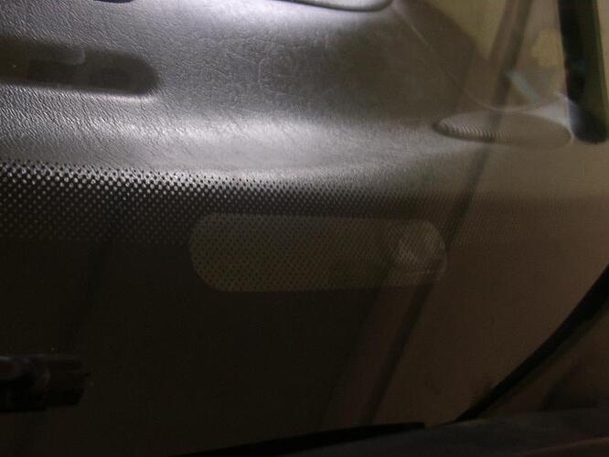

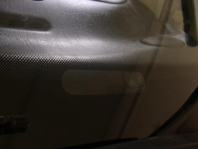

Ich habe die Scheibe im Zubehörhandel gekauft. Leider passt das Sichtfenster für FG-Nr. nicht mehr.
