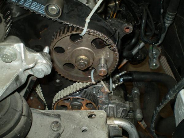

Wie schon erwähnt mach die Abdeckung oben los. Nicht wundern die kannst Du nur etwas zur Seite kippen da sie unten noch gehalten ist mit Schrauben.
Schau dir den gut an und entscheide selber.
Hier ein Bild von einem alten
Und hier von einem neuen
Nicht an den Kabelbindern stören die habe ich nur zum fixieren genommen.
Gruß Frank
Vielen lieben herzlichen Dank =D> und Danke an Frank für die Foto´s. Lg Woiferl
