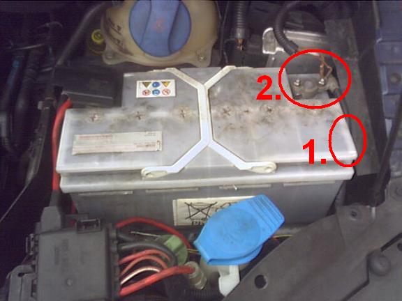

Es geht Mavo und sie hat Platz, ist nur einwenig eng!
