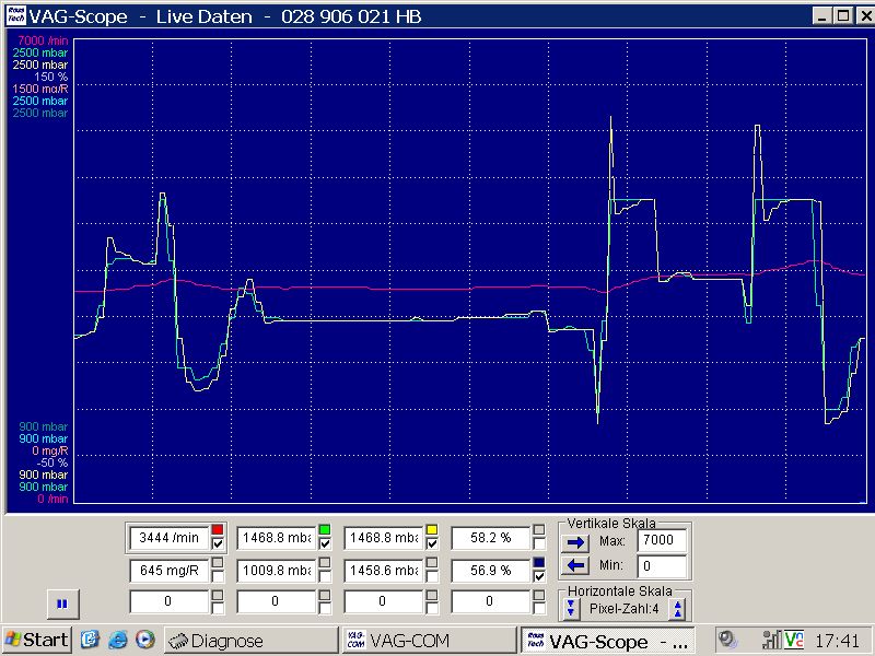

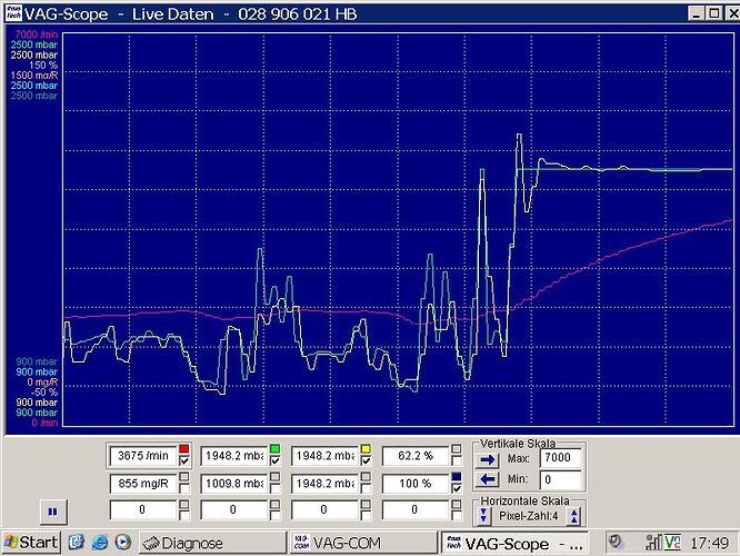

Ich habe heute auf der Autobahn mal einige Messwerte aufgezeichnet. Auf den folgenden Bilder ist bei den rechten Blöcken deutlich zu sehen, dass der Ladedruck zuerst sehr stark ansteigt, um dann aber wieder rapide abzufallen, obwohl ich weiterhin Vollgas gebe!
Auf dem zweiten Bild sieht man auch das treppenförmige Ansteigen der Drehzahl.

für mich sehen die Diagramme eigentlich ganz normal aus. Um eine definitive Aussage machen zu können, müsste ich jedoch Messungen an meinem Fahrzeug machen. Interessant ist ausschliesslich der Vergleich von Sollwert (2. Wert) mit dem Istwert (3.Wert).
Mir fällt auf, dass der Ladedruck manchmal etwas verzögert aufgebaut wird und manchmal stark überschwingt. Das könnte eventuell darauf hindeuten, dass die VTG etwas schwergängiger als normal ist. Wenn Du den Schlauch von der Membrandose abziehst und den Hebel bewegst, musst Du trotzdem noch die in der Membrandose eingebaute Feder überwinden. Wenn Du versuchst, das Gestänge nur mit dem Finger zu bewegen, ist das schon schwierig. Du könntest mal versuchen, das Gestänge durch oftmaliges schnelles Hin- und Herbewegen gängig zu machen. Vielleicht wird es dann besser.
Ich kann in den Diagrammen kein Anzeichen dafür finden, dass etwas undicht oder der Wandler defekt ist.
Schau Dir doch mal mit VAG-COM die Steuerzeiten und die Temperatursensoren an, vielleicht wird nur einfach nicht genug eingespritzt, weil z.B. einer der Sensoren einen Offset hat. Es muss nicht unbedingt der Turbo Schuld sein.
