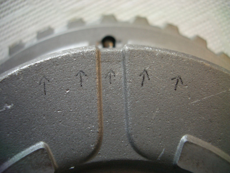

#28
Auf dem Bild siehst den Kolben K3.
Die Pfeile auf dem Boden weisen auf den feinen Haarriss den man kaum sehen kann.

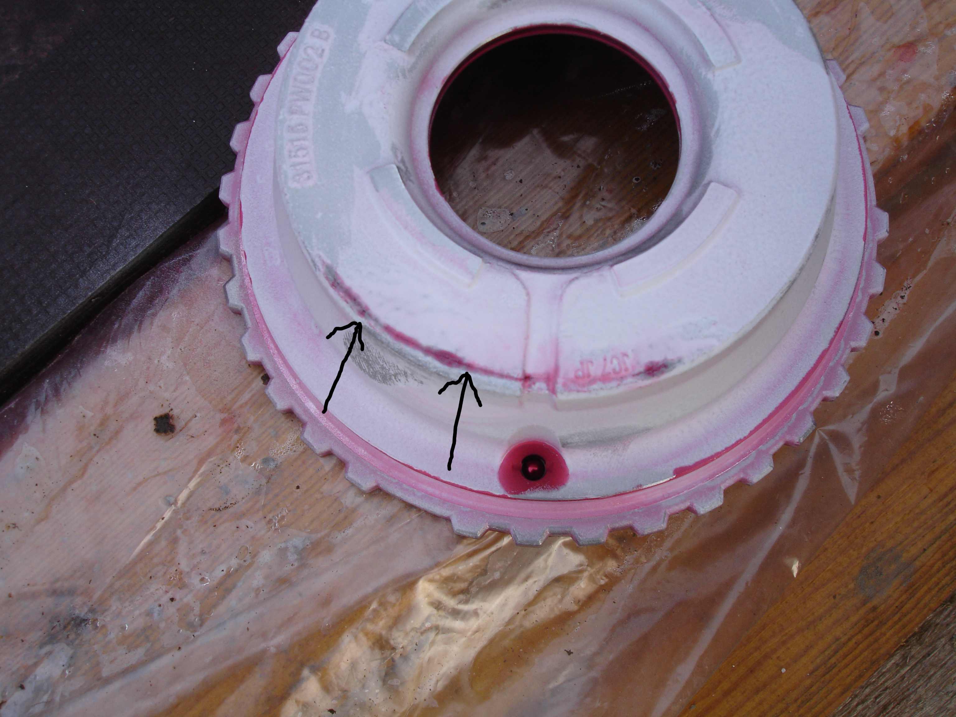

#33
Hier ist ein Kolben Riss der Kupplung K3 mit spezieller Riss Farbe hervorgehoben. Mit bloßem Auge absolut nicht sichtbar.
