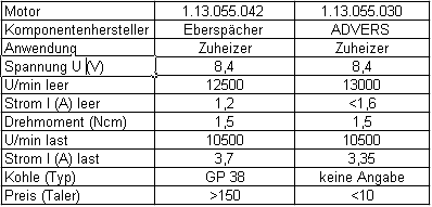

Der Lüftermotor scheint mir in den SGA verbauten Heizern gleich zu sein. Bühlermotor , 8,4 V
Somit wäre der Test ( 2 Ohm Widerstand // 10000 U/min bei 8,2V) auch für uns anwendbar.
Ich habe den Motor in der Hand gehabt, Bühler Teilenummer 1.13.055.042
Da gibt es einen Motor im Modellbahnzubehör, der dem verdammt ähnlich sieht…
Bühler-Motor mit Doppelachse Typ 1.13.055.030
Nennspannung : 8,4 Volt
Spannung: 6 V … 12 Volt
Leerlauf: 9.100 upm
Strom : 1,0 A
Wenn mein Gebläse weiter spinnt, werde ich den mal probieren.
Kostet nur nen 10er
Ich habe einmal bei Bühler Motoren Nürnberg angefragt, wo die Unterschiede zwischen den Motoren liegen. Mal sehen, was die sagen.

So,
ich habe heute eine sehr nette mail von einem sehr netten Mitarbeiter eines mittelständischen, in Süddeutschland ansässigen, elektromotorbauenden Betriebes bekommen.
Besagter Mitarbeiter wies jedoch darauf hin, dass meine Frage zu den zwei Motoren die Offenlegung firmeninterner Dokumente bedinge, was eigentlich nicht erlaubt sei. 8)
Nun zu den Fakten:
Also, der nette Mitarbeiter weist ausdrücklich darauf hin, dass man nur Originalersatzteile des original Komponentenherstellers verwenden darf. Da hat er recht, ein Zulieferer eines Komponentenherstellers darf ja auch keine Empfehlung aussprechen. [-X
Ich meine, beide Motoren haben ein gleiches Einbaumaß und unter Last sehr sehr vergleichbare Werte und dieselbe Anwendung (Zuheizer).
Ich weiß jeztz nicht, welche Werte und welcher Messbereich von der Steuerung des Zuheizers überwacht werden, ich glaube aber, das könnte gehen.
Also, ich habe meinen Austauschmotor gefunden.
Edelstahl
Hast Du den Motor einfach mal mit 8,4V bestromt?
Wie war der Innenwiderstand des Motors?
Wenn er läuft und der Innenwiderstand stimmt dürfte auch das Wechseln nichts bringen und das ZH Steuergerät hat vielleicht ein Problem…

So, die neuen Bühler Motoren sind da.
Anbei ein paar Bilder zum vergleich.
Zwei Unterschiede gibt es:
Der neue Motor hat eine geriffelte Achse (stört aber nicht, das Lüfterrad passt drauf und sitzt gut)
Der neue Motor hat keine Gewinde in den Befestigungslöchern (Problem: hier muss man sich noch M3 Gewinde reindrehen, dafür am besten den Motor zerlegen, sonst fallen Eisenspäne in den Motor …)
Meine Heizung Läuft 1a mit dem neuen Motor.

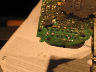

Also, was habe ich zu verlieren… raus mit der Platine!
Ich hatte zunächst die Giessmasse von oben weitestgehend entfernt, die 2 Schrauben ausgedreht, dann mit einer Klinge aussen herum einmal herumgeschnitten und schliesslich einige Bohrungen unterhalb der Platine in die Wand gemacht, auf welcher die Teilenummern gedruckt sind.
Dann mit einem dünnen Schraubenzieher durch die Bohrungen die Giessmasse unter der Platine gelockert und die Steuerplatine herausgedrückt. (eine Stunde Popelei mit einer Kunststoffklinge und 6 Bohrungen später:).
Ich habe dann zunächst die Unterseite des Steckers freigelegt.

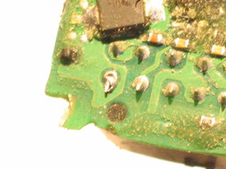

Wer sich auskennt sieht hier schon eine komische Lötstelle an einem der Pins, welche zum Motor gehen (lins oben und unten).
Hier eine Vergrösserung:
So sieht eine perfekt geformte, leicht erkennbare KALTE LÖTSTELLE aus.
Also habe ich alle Lötstellen des Steckers übergelötet und die Platine wieder mit Silicon an ihren Arbeitsplatz geklebt.
Also, lange Geschichte kurzes Fazit:
Steuerung funzt wieder, es war die verdammte kalte Lötstelle, neuer Bühlermotor arbeitet vorzüglich - bitte in die Knowledge Base übernehemen -, keine Sprünge mehr in der Lüfterdrehzahl, kein Rauch mehr beim Heizerstart, keine Fehler mehr im Fehlerspeicher und Auto warm, wenn ich morgens das Haus verlasse.
Wenn man weiss, dass der Lüftermotor 3 Ampere zieht, ist der gewählte Pindurchmesser im Stecker recht „sportlich“ ausgelegt und daher eine Brutstätte für kalte Lötstellen.
