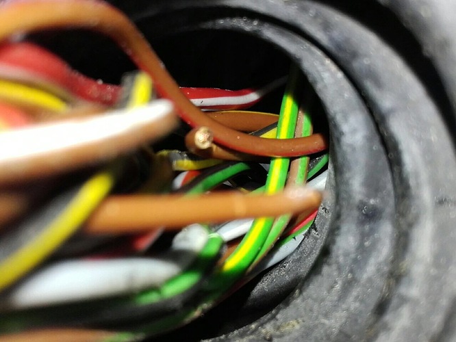

Prima - Teil eingebaut … Ergebnis NULL. Nachdem ich die schwarze Plastikabdeckung doch heruntergebracht habe, konnte ich doch an die Mechanik kommen. Nach dem Ausbau konnte ich den Austausch der vermeintlich defekten Elektronik durchführen. Doch reagierte das Schloss nicht. Also weiter Fehler gesucht. Und siehe da … hammer.gif eusa_wall.gif was soll ich sagen … Kabelbruch, genau im Knickbereich durch die Tür.
Neues Kabel eingezogen und jetzt funktioniert alles wieder eusa_dance.gif Das bestellte Ersatzteil konnte ich zum Glück zurückgeben.
Ich werde mir demnächst die restlichen Türen ansehen, um nicht das gleiche Problem zu haben. Nochmals danke an alle smile.gif

Glückwunsch zum Fund.
Wenn du schon dabei bist, schau dir auch gleich die Kabeldurchführung zur Heckklappe an. Ist ja auch irgendwie eine Tür. 8)
