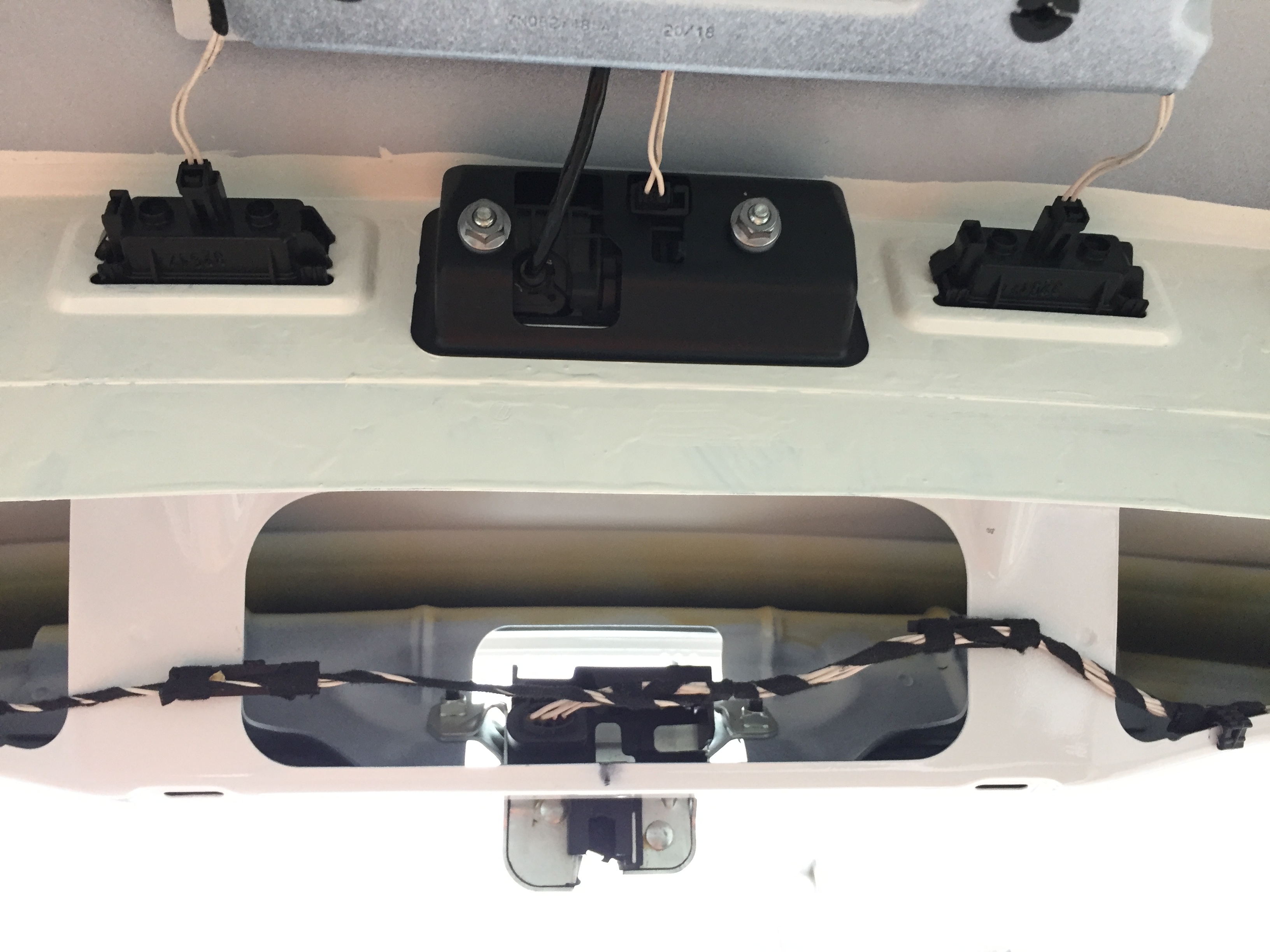

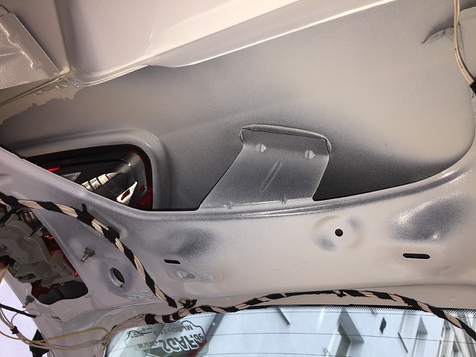

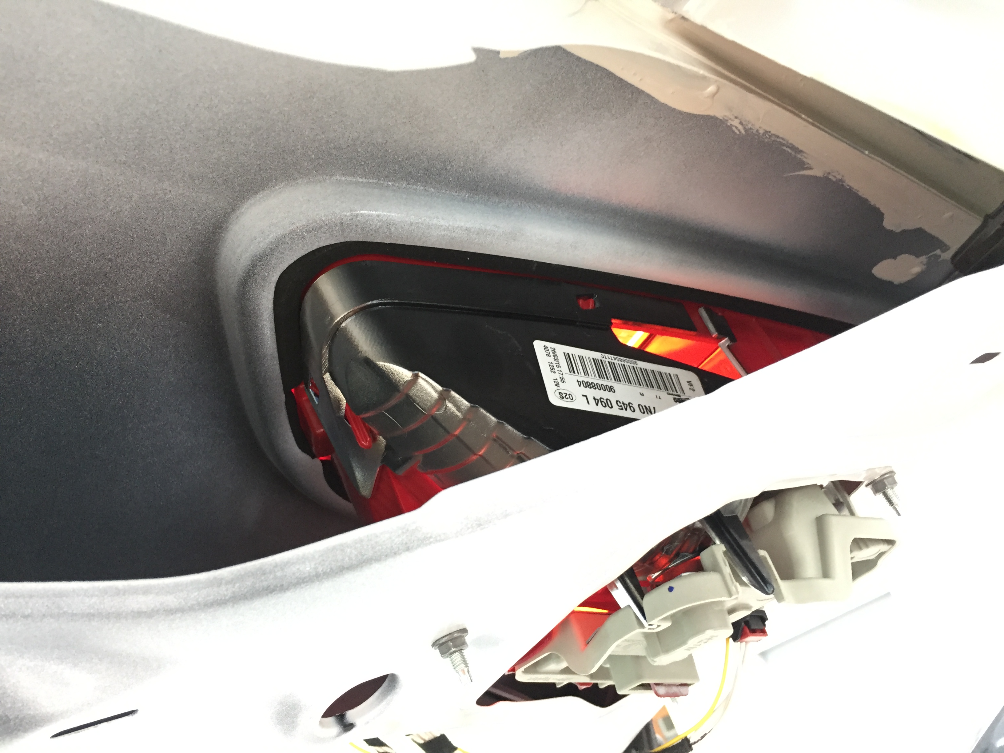

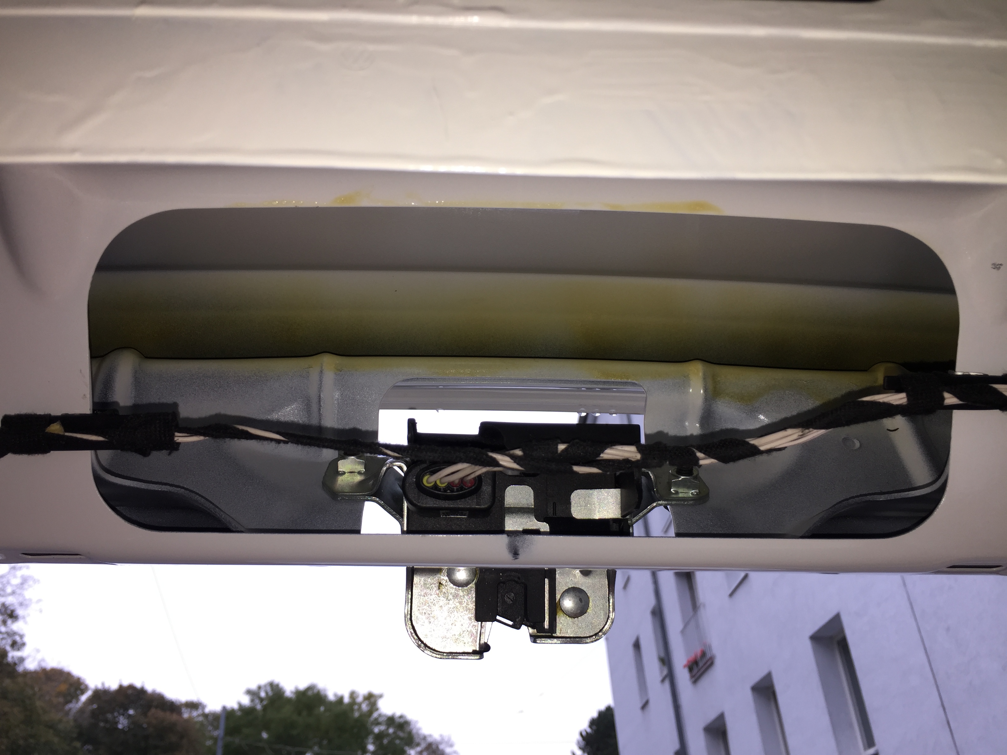

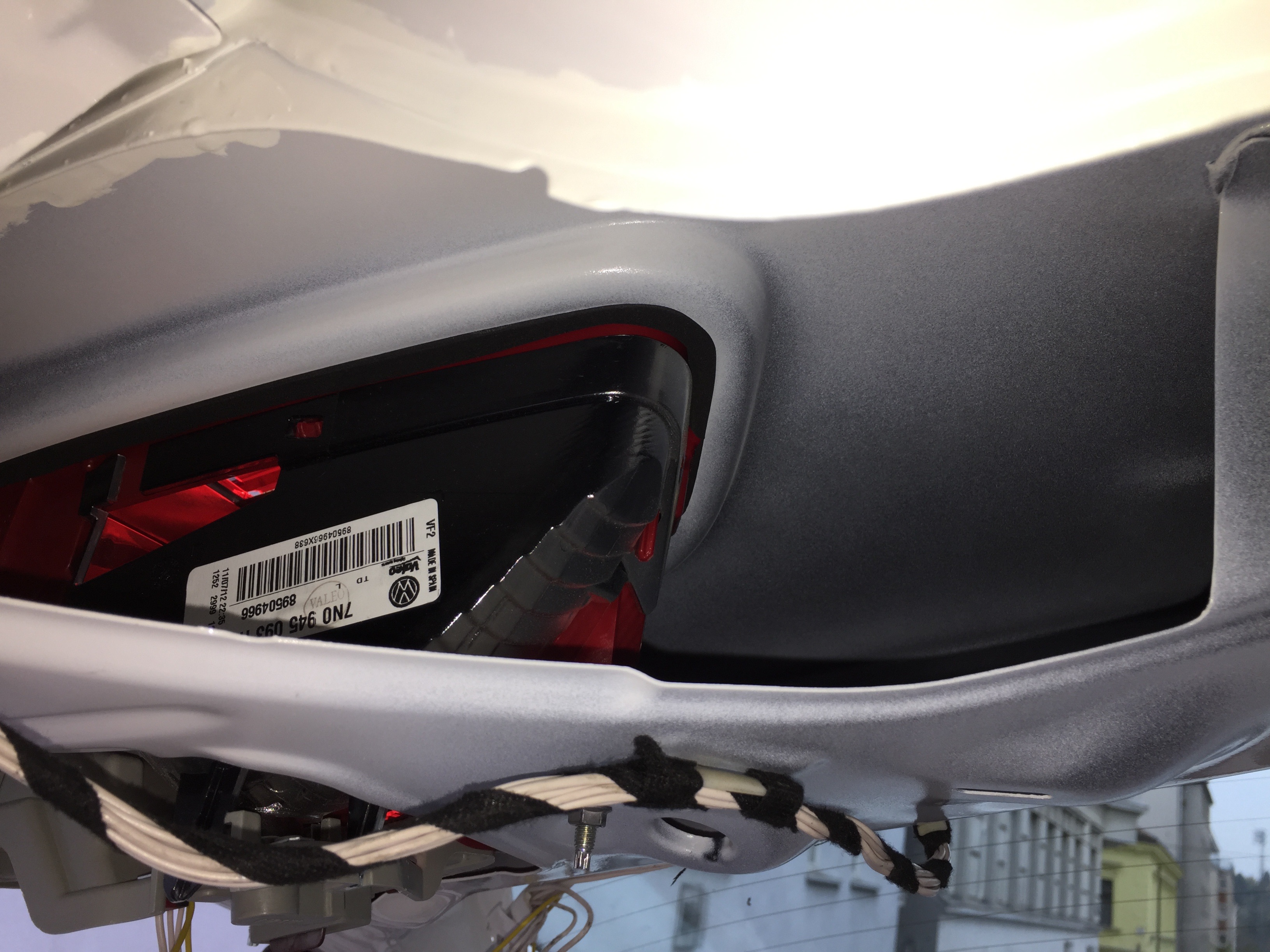

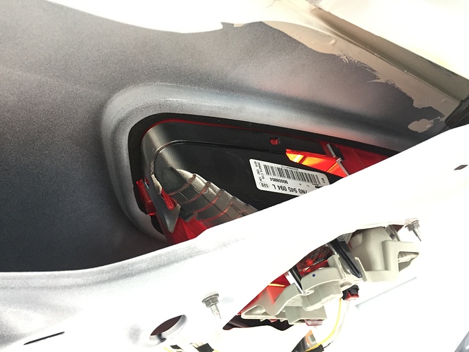

Ich mache morgen Bilder …
hier die Bilder …
Anmerkung… ich habe in den Bereich des unteren Falzes selbst das Hohlraumwachs gesprüht. Das nicht sehr schön eingepinselte Blech um den Griff und die beiden Kennzeichen Leuchten war auch ich. Das war ähnlich sparsam mit Lack bedeckt wie um Rücklichter. Das habe ich gmacht weil es für den Sharan eine TPI gibt die sich mit Rost Durchrostung von Innen rund um die beiden Kennzeichenleuchten beschäftigt. Ich habe den Bereich wo eingedrungenes Wasser stehen könnte mit Flüssigkunststoff beschichtet - dieser war noch in „Bastelkiste“
