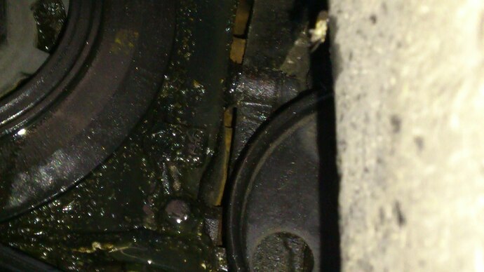

So sah der ganze Motorraum aus!
Dabei hat das Kühlmittel auch noch das ganze alte Öl der ehemals defekten Ventildeckeldichtung mitgelöst und mitverteilt.

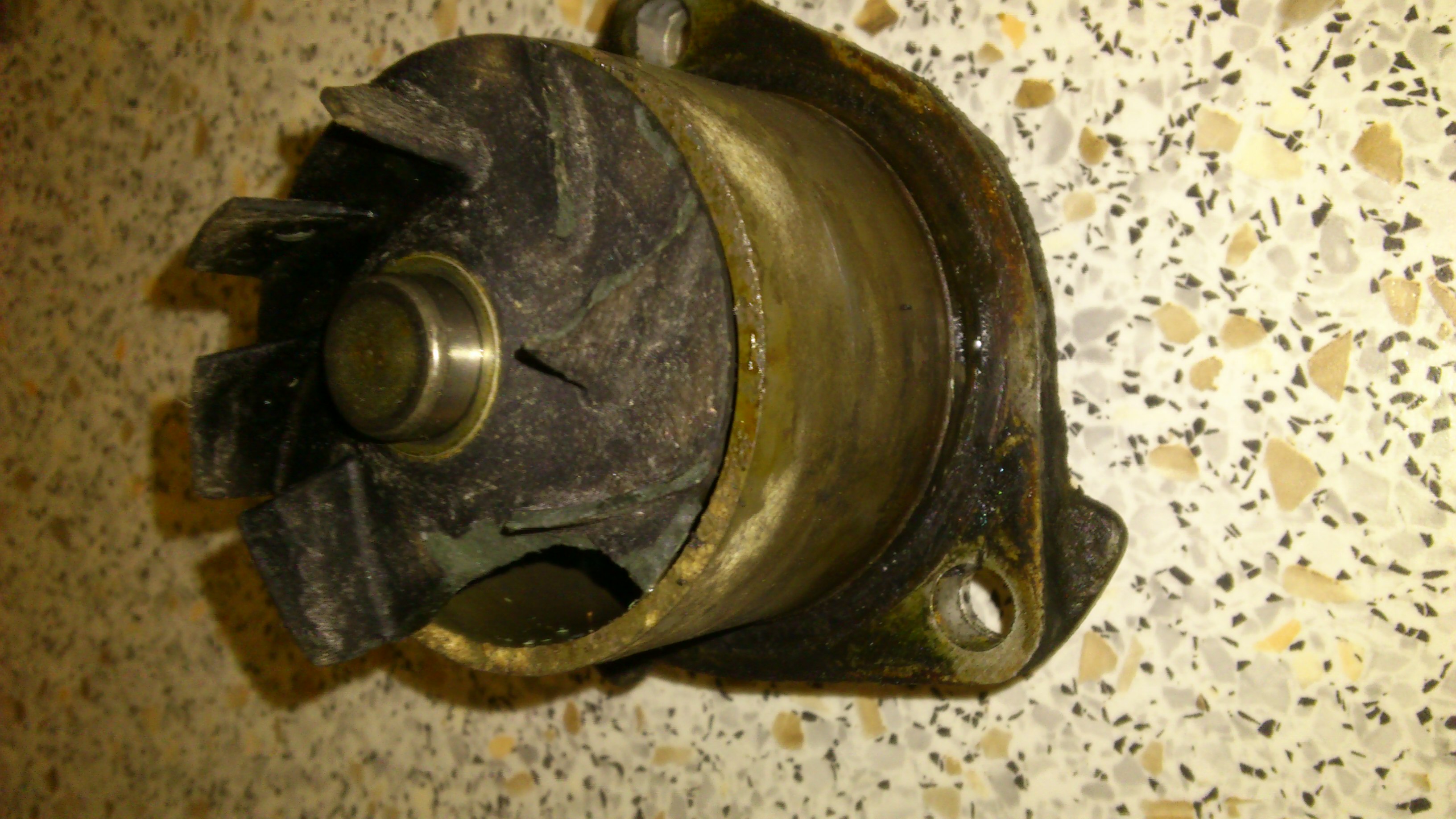

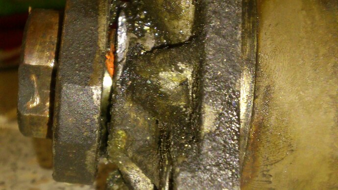

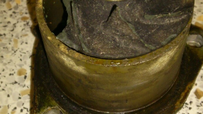

Das Ergebnis war erschreckend
Mehrfache Brüche an der Turbine (keine Ahnung wie ich das sonst bezeichnen soll) und Lagerschaden.

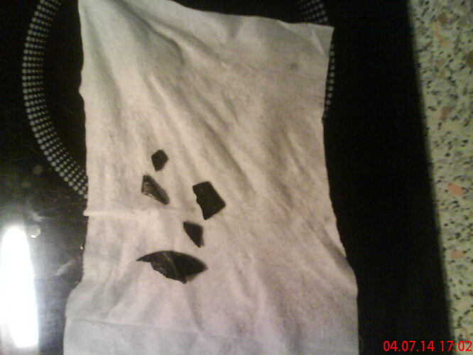

Wenn es so oder ähnlich bei euch ausschaut, solltet ihr dringend nach den Splittern Ausschau halten!
Ich habe sie glücklicher Weise in den Mulden gefunden die sich in der Einführung der Wasserpumpe befinden.
Man kommt mit langen Fingern gerade so heran! Aber raus müssen sie, egal wie, weil sie sonst die neue Pumpe genau so zerfetzen könnten.

Nichts desto Trotz ist jetzt alles wieder im Lot, aber „Was“ könnte die Pumpe so zerfetzt haben? Es scheint sich um eine Art Keramik-Turbine zu handeln. Die neue ist aus Guss.

Wenn aber nun das Lager der Pumpe hin ist läuft die Welle nicht exakt rund sondern eiert rum.
Ergo auch das Pumpenrad.
Somit schlägt das Rad immer wieder gegen die Motorwand bzw Pumpenwand. Das hörst Du dann als Klopfende Geräusche !
Das Quitschen vom Riemen kommt vom Wasser was dadurch austritt und von der nicht mehr stramm sitzenden Riemenscheibe.
Ich hoffe du hast alles schön mit Wasser durchgespühlt um evt Reste vom Rad rauszubekommen. Nicht das ein Teil dir die neue Pumpe zerhaut oder Blockiert.

Wenn Du alle Teile und die alte Pumpe noch hast kannst Du ja mal puzzeln ob Du mit allen gefundenen Scherben alle Lamellen rekonstruieren kannst.
Eine verbliebene Scherbe könnte auch in einem Wasserkanälchen im Kopf hängen bleiben :shock: .
