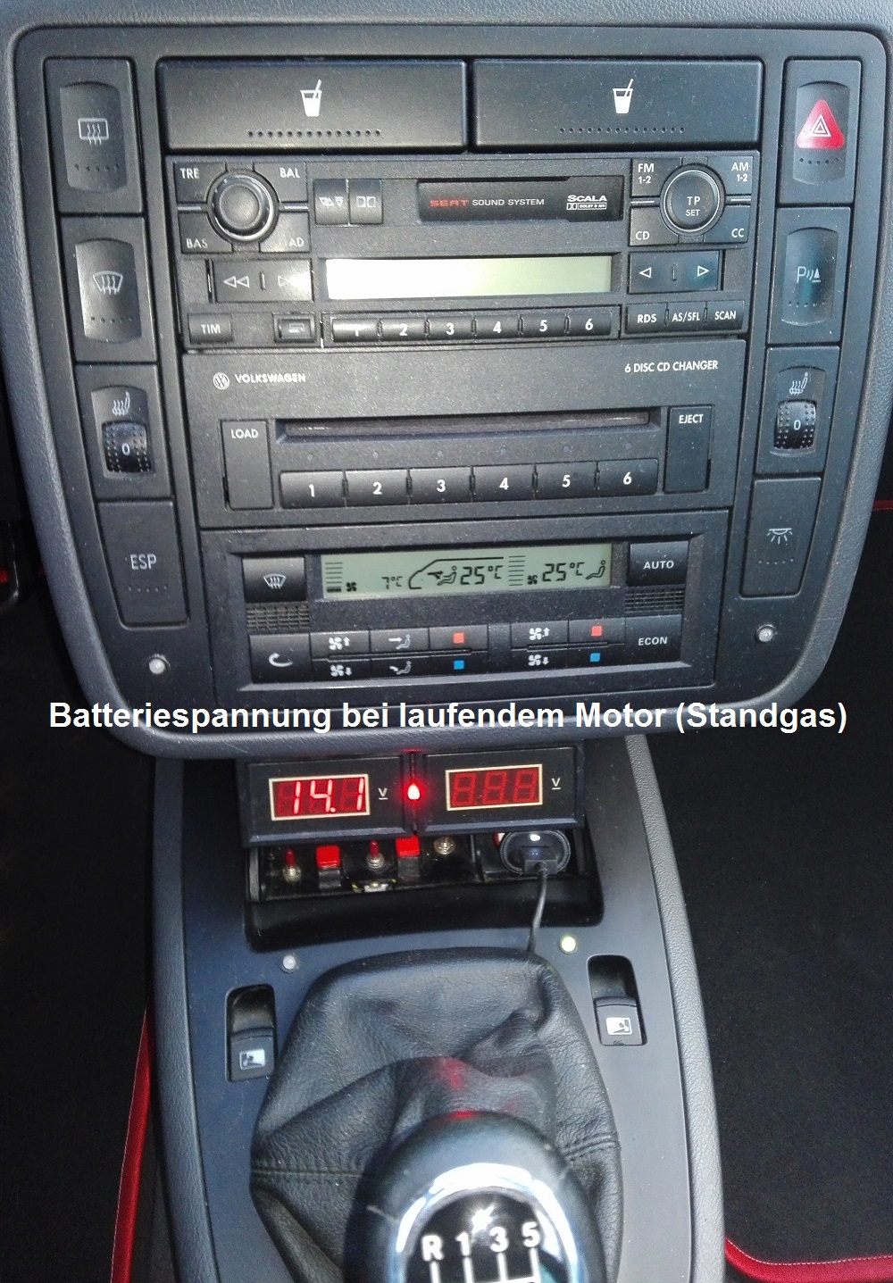

Bei meinem CD Wechsler kann ich eine CD normal einlegen, jedoch weiß ich nicht, wie ich ihn befüllen kann. Zur Auswahl steht an dem Wechsler nur Select oder Eject, daher vermute ich, dass das über das Radio selbst geht.
Ein Wechsler war eigentlich immer hinten im Kofferraum in der rechten Ablage verbaut. Das Radio hat keinen Wechsler.

den habe ich leider nicht, sondern diesen hier:
Ist das aber nicht nur ein CD Abspieler ohne Wechsler?
„Changer“ bezieht sich auf ein manuelles Wechseln der CD, oder irre ich mich da
Nette Grüße
Das ist nur ein einfacher CD-Spieler.
An den kannst du noch einen separaten Wechsler anschließen. Einfach dem Kabel auf der Rückseite folgen.
