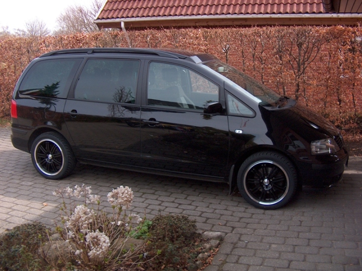

Meine sommer reifen sind 235/40-18 auf 7,5" felgen mit ET 40 und die haben im radkasten beim drehen die „was heist das auf Deutsch“ drek faenger und ein gans bischen das blech geschnitten :frowning:
Ich habe dan das blech mit ein hammer mit runden kopf 5mm zuruck gesclagen und wieder mit rost unterboden schuts gestrichen. Der spot wo die das blech treffen konten war ca so gross vie ein 2 euro muntse.
Das hier war aber auf den alten :seat: 2003 model.
Wie das im fruehling mit den neuen :seat: 2007 model wird muss ich noch abwarten :pray:
Ich glaube aber haette ich felgen mit ET 45 oder 50 gekauft waere es nicht passiert :^o
Der alte :seat: mit den 18" felgen.
Wenn es die selben Felgen sind hast Du die selben Probleme, das Fahrzeug hat sich nicht verändert :wink:
Na dan muss ich wohl im fruehling noch mall mit den hammer klopfen :twisted:
Oder ein paar Spurplatten montieren, 7,5 Zoll ist ein wenig schmal und ET 40 auch nicht die Top Einpresstiefe die noch geht.
8J mit ET 35 ( die stehen weiter nach draussen) passt ohne zu schleifen, bestenfalls bei Volleinschlag im vorderen Radhaus kommt es zu einer Minimalberührung je nach Belastungszustand.

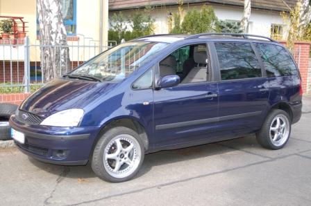

Danke Euch allen.
Hatte mir zwischenzeitlich 235/40/18 mal rauf gemacht. Sah aus wie eine Giraffe.
Ich möchte einfach ohne große Tieferlegung und noch relativ vernünftigen Fahrkomfort, mir Alufelgen auf das Auto machen.
Wenn ich von Tieferlegung und FAhrkomfort schreibe meine ich damit, dass ich schon einige Erfahrungen auf dem Gebiet habe.
Mein extremstes Projekt… Polo 6N, 8,5x14 et 15 mit KW Gewindefahrwerk. Das war von Bretthart bis weich das alles schleift.
Hat hier irgendjemand schonmal einen 45 oder gar 50 Querschnitt bei einer 18" Felge gefahren oder ausprobiert?
[url]
b50cc47fe4baa0bb54941792362c06c4.jpg [/url]
Das wird wohl niemand gemacht haben, jedenfalls nicht auf nem SGA.
Giraffe? :-k
Also ich fahre 8x18 ET43 mit 235/40 mit 25mm Tieferlegung ohne irgendwelche Arbeiten…
