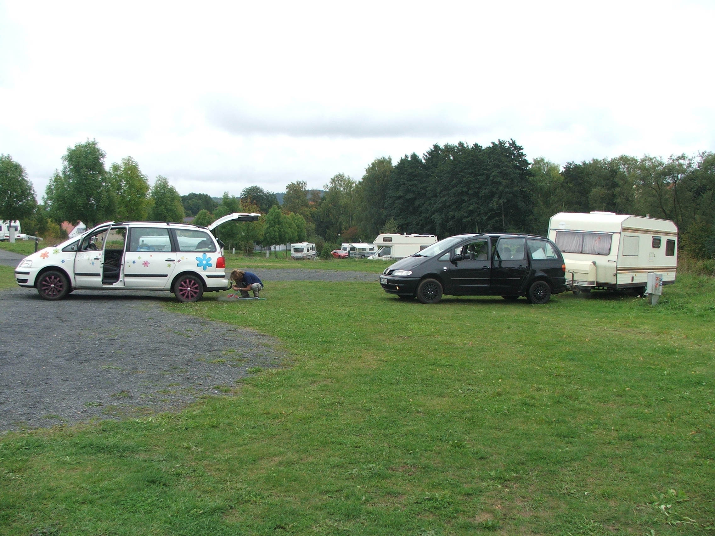

(gewaltige Matschwiese)
Geländetauglichkeit imho nur beschränkt durch ‚aufsitzen‘ wenn man im Matsch zu sehr einsinkt oder die Fahrspuren im Feldweg zu sehr eingefahren sind… :anxious:
