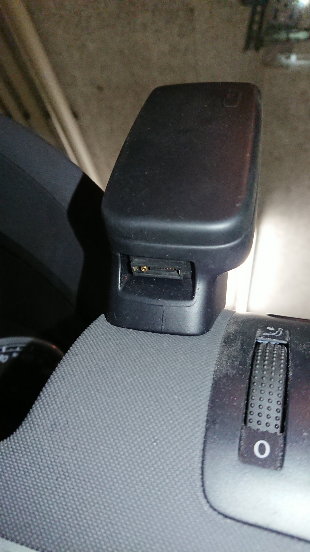

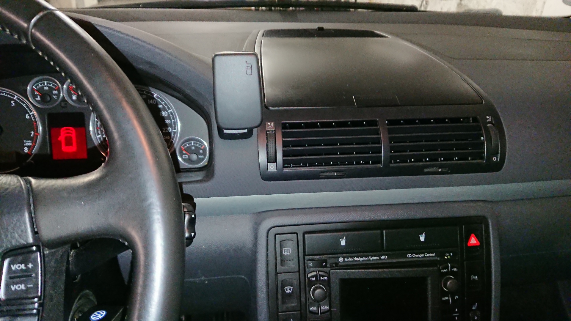

Ich war heute bei meinem VW-Händler und habe dort um Rat gefragt. Leider konnte er mir nicht genau sagen welcher Bluetooth-Adapter passend ist. Noch schlimmer, er teilt mir mit, dass dieser Typ Adapter in meinem alten System (siehe Bild) Probleme gemacht hat. Außerdem wäre dieser Adapter als Ersatzteil nicht mehr gelistet.
Kann mir jemand eine Alternative für eine vernünftige Bluetooth FSE nennen?
Kann das sein, dass das die Aufnahme für eine Handyhalterung ist mit einem Schutzdeckel drauf?
Wenn ja dann brauchst du noch eine Handyhalterung (muss nicht zu deinem Handy passen) und erst damit kann die Bluetooth-Funktion aktiviert werden. Ohne diese Halterung gibt es keine Verbindung vom Handy zum Auto.
Kannst du das erste Bild noch mal von ein paar anderen Richtungen einstellen?
Von meinem gerade verkauften United aus 2009 hätte ich noch eine Halterung für ein Nokia 3110 (evtl. mit Handy), sowie eine für iPhone 5 (ggf. mit Handy)
Aber auf deinem Bild sieht der Grundkörper sehr fremd aus.
