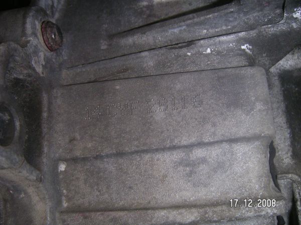

Getriebekennbuchstaben :
Bei meinem Ford Galaxy VR6 Bj 96 habe ich die Getriebekennbuchstaben vorne am Getriebe unterhalb vom Anlasser gefunden.
In meine Fall steht da 14 CYF 28116
Hierbei handelt es sich um die Eingeschlagenen Zahlen und nicht um die Eingegossenen Zahlen.
Bei den Gußzahlen sitzt der Anlasser.
Es gibt aber bestimmt noch andere Getriebe wo vielleicht die Kennbuchstaben woanders sitzen.

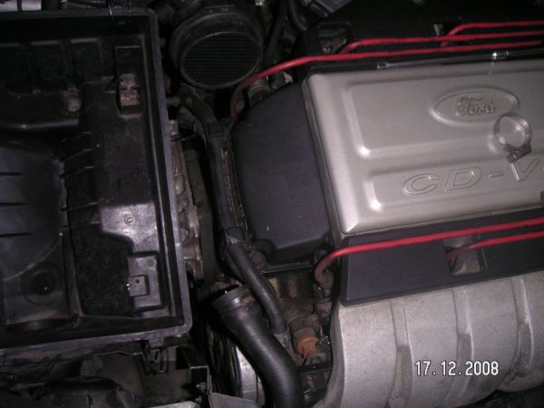

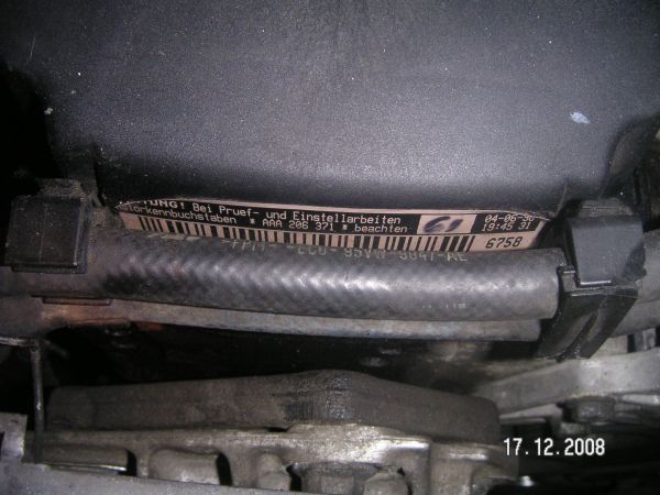

Also, für alle die nach der Motornummer beim VR6 suchen hier eine kleine Hilfe wo sie zu finden ist.
Sie befindet sich rechts neben dem Luftfilter am Ventilkopfdeckelgehäuse hinter den zwei Schläuchen.
Hier hinter den zwei Schläuchen ist sie zu finden.
In meinem Fall ist es die AAA 206 371
