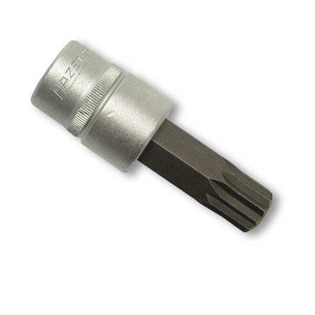

Hallo Allerseits!
Ich möchte meinen Beifahrersitz ausbauen um darunter einen CarPC einzubauen. Leider sind die Sitzschienen mit Schrauben befestigt für welche ich nirgends ein Werkzeug bekomme.
Die Schrauben haben einen Innen-Vielzahn wie ein Torx TX50 aber mit doppelt so vielen Zähnen.
Kann mir jemand sagen wie dieser Schlüssel heißt, damit ich mir leichter tue einen zu besorgen?
Danke!
Erich
heisst der nicht wirklich nur „Innenvielzahn“???

ja, ich glaub auch, der hat keinen besonderen Namen, hab meinen sogar ganz normal im Baumarkt (Knauber) bekommen von Proxxon. Ist also nix wirklich exotisches.

Es gibt Torx-Aufsätze und Vielzahn-Aufsätze.
Vielzahn-Aufsatz hat min. doppelt so viel Zähne.
Torx-Aufsatz hat immer sechs Zähne (glaube ich).

Ja, der heißt ganz einfach „Innenvielzahn“. Für die Sitze wird die Größe 10 benötigt.

Nein Greeny das ist falsch !
Torx hat nur halb soviele Zähne wie ein Innevielzahn …
Aber BBT ich habe keine Innenvielzahn ich öffne die mit meinem Torx Satz…
Das ist so wie Sechskantschrschrauben mit nem Zwölfkant Ringschlüssel lösen also gaaanz vorsichtig aber es geht !

Danke für die Infos!
Insbesondere, daß es die Größe 10 ist hat mir weitergeholfen.
