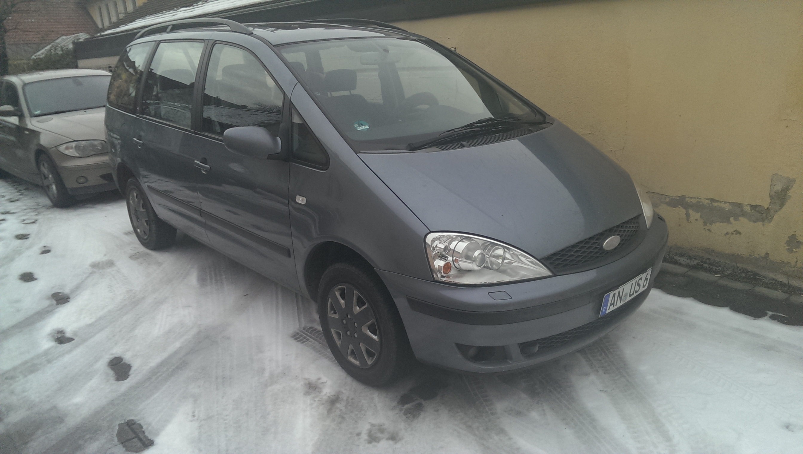

#26
Der „neue“ im Fuhrpark. Am 30.01.2014 frisch dazu gekommen. Ist dieses Mal nur ein 2.3 aber der Preis war unschlagbar. Dafür verzichtet man gern mal auf 2-Zylinder mehr.
