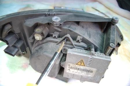

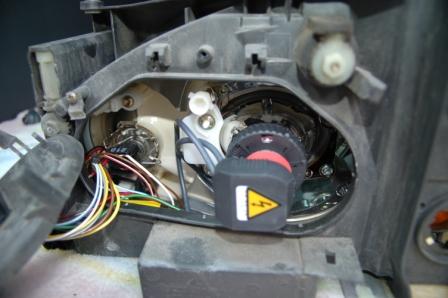

Hm, den Bericht zum Steuergerät habe ich auch schon gelesen, aber irgendwo hier im Forum habe ich auch was gelesen, dass man das Vorschaltgerät/Ballast einzeln tauschen kann (kosten ca. 25,- Euro) und nicht gleich das ganze Steuergerät, welches ja zwischen 150,- in der Bucht und 300,- beim Freundlichen liegt! Ich hatte den Scheinwerfer ja nun schon 2 mal auseinander und auch ein paar Bilder gamacht. Mit Steuergerät ist ja wohl dieses Teil gemeint:
Wo finde ich das Vorschaltgerät?
Kann man das hier irgendwie erkennen? (Der Stecker ist doch nur ein Stecker oder soll das der Ballast sein?)

Ballast ist das Vorschaltgerät (steuergerät)
Gruss

nein das stimmt so.
Steuergerät ist aussen am Scheinwerfer angebaut 1 307 329 068
Vorschaltgerät ist innen im Scheinwerfer eingebaut (von AL und bei VW nicht einzeln zu bekommen)

Wie sieht denn dieses Vorschaltgerät genau aus und wo im Scheinwerfer sitzt es?
Ich fahre einen Galaxy und hatte dan Scheinwerfer ja schonmal auseinander. Bisher habe ich nur das Steuergerät gesehen und der Stecker der eben auf dem Brenner sitzt.

Danke erstmal für die Arbeit aber mittlerweile habe ich den Scheini nochmals ausgebaut.
Der Xenonscheinwerfer besteht saus Brenner, Steuergerät und Zündgerät.
Das Zündgerät ist im Scheini verbaut.
Soweit bin nun auch schon.
Gestern habe ich die Steuergeräte mal gegeneinander getauscht.
Bisher funktionieren komischer Weise beide Scheinwerfer wieder.
Na mal sehen welcher Scheinwerfer wenn einer ausfällt beim nächsten mal dran ist.
Dann weiss ich wenigstens genau ob Steuergerät oder Zündgerät.
