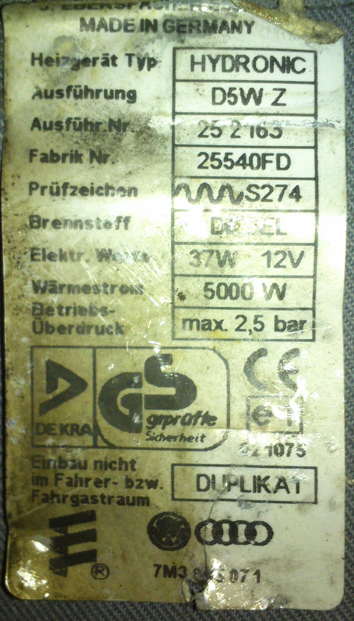

Deine Standheizung müsste solch einen Aufkleber haben:
Dann gibt es hier: standheizung-ersatzteile.com/ Ersatzteile und Ersatzteillisten.

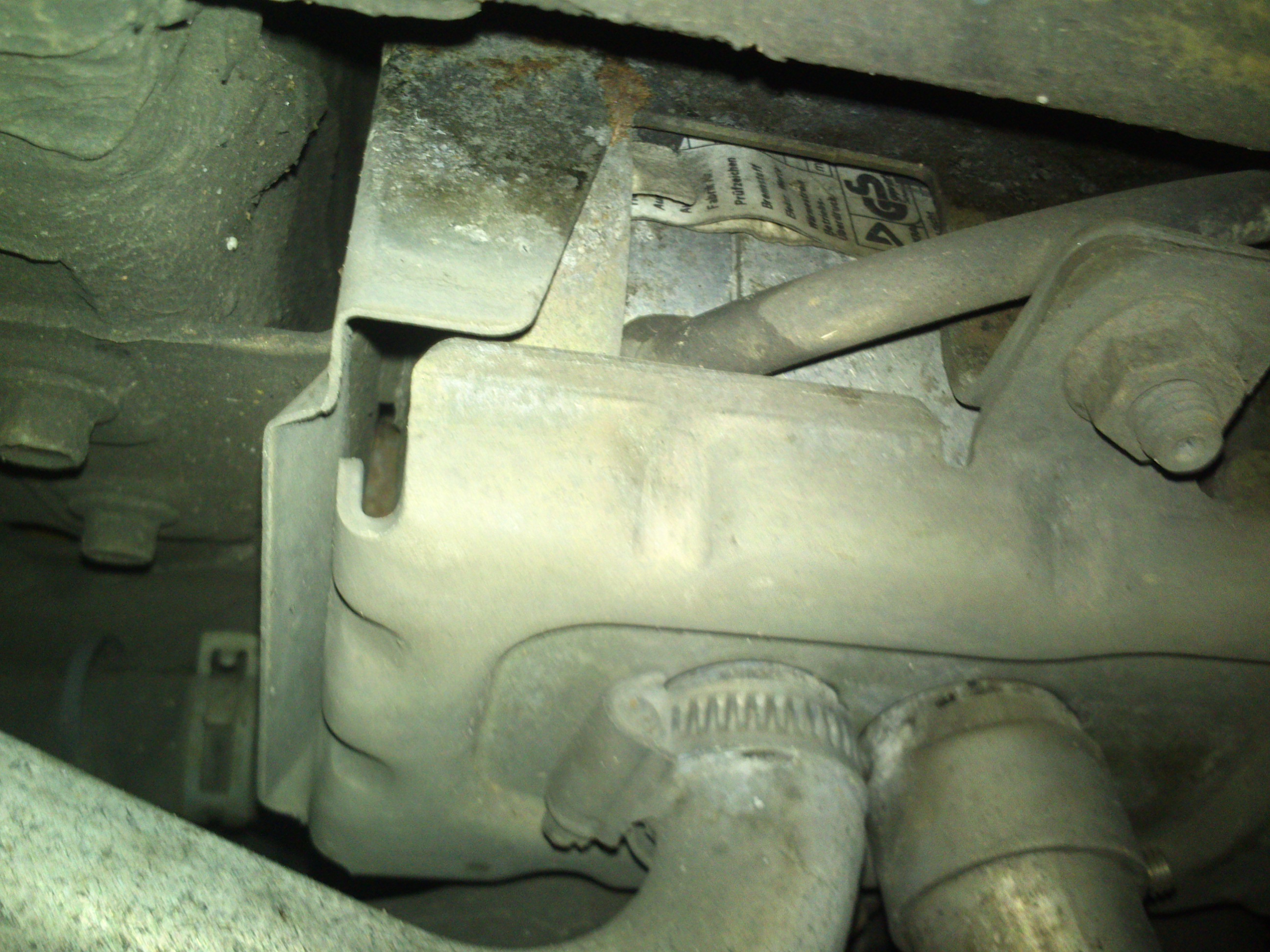

Guten Morgen Uwe,
den Aufkleber finde ich vermutlich von unten an dem Zuheizer?
Oder Du bekommst die Bestellnummer beim Auslesen des Fehlerspeicher (falls das verdrahtet ist und der Zuheizer das unterstützt).

Eher oben, hinten oder Seite…
Warum soll eigentlich das Steuergerät defekt sein? Kabelbruch, Sicherung und Fehlerspeicher schon geprüft? Beim Fehlerspeicher auslesen müsste der Typ auch angezeigt werden.
