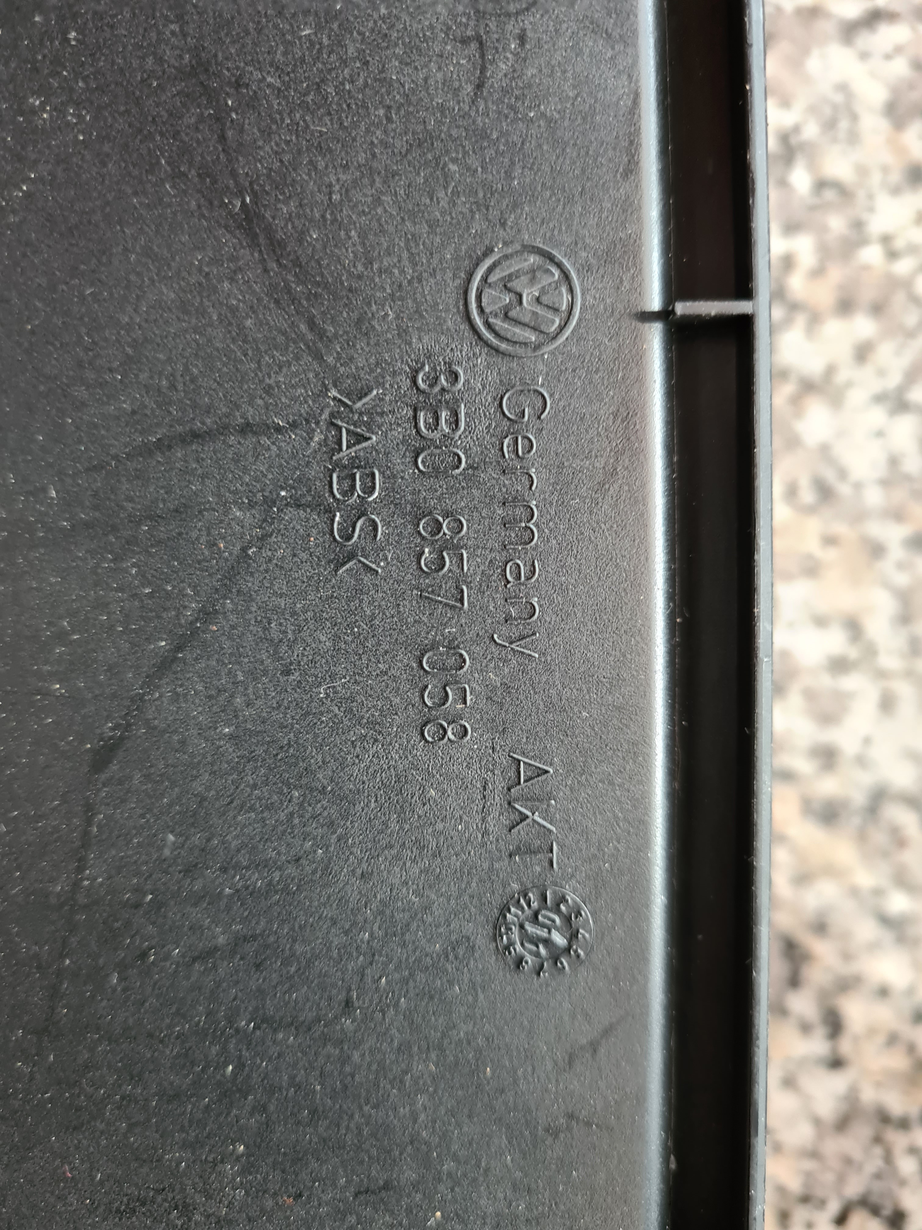

Danke für die Info gibts da ne genaue Bezeichnung vw Händler hier hat es nicht im Sortiment
Hallo die ablage würde passen aber das gesamte inkl das wo der Radio reinkommt bräuchte ich lg Thomas

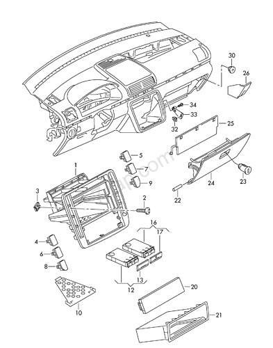

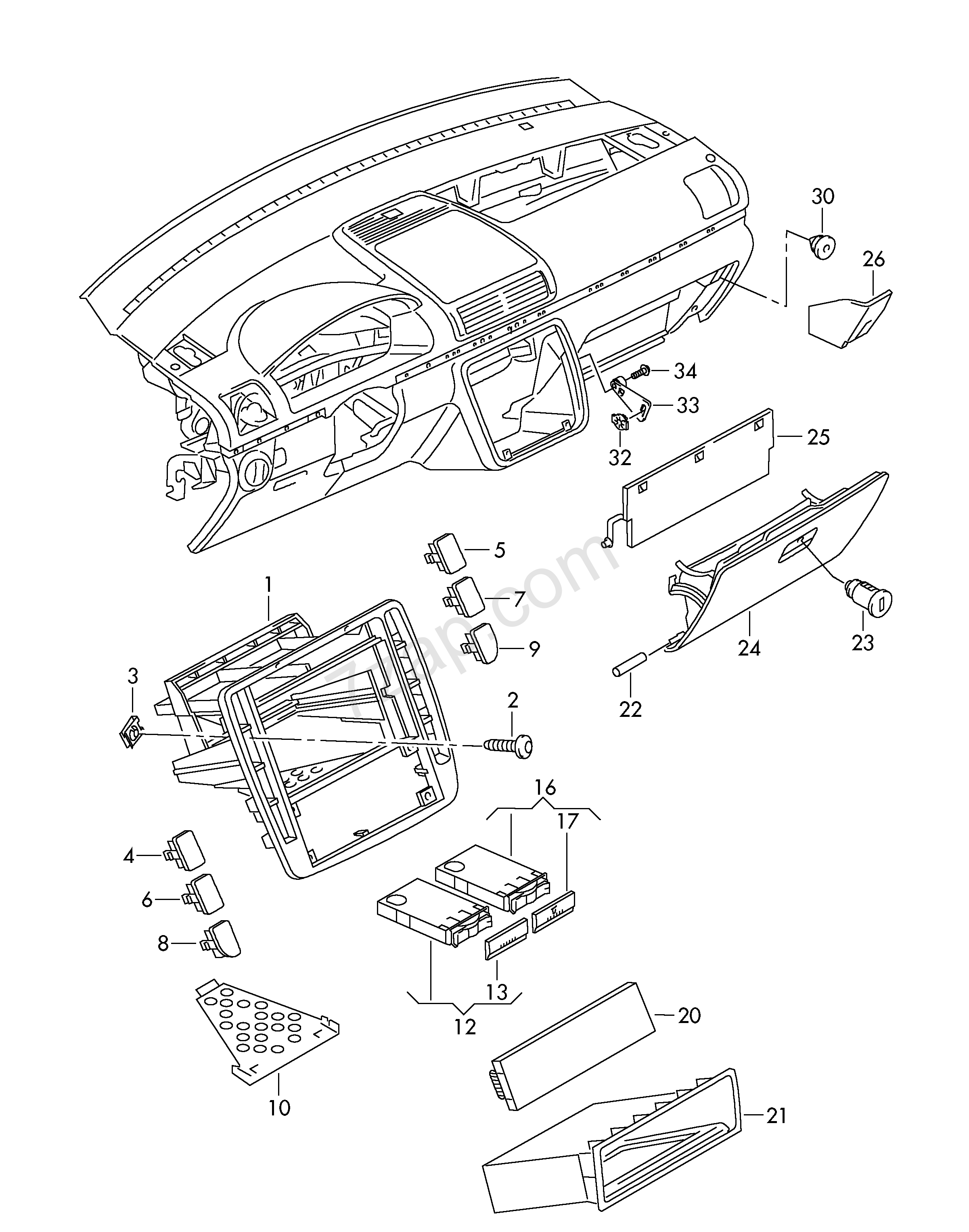

@Sharan als Zweitwagen hat Dir ja die Teilezeichnung übermittelt.
Kannst ja mal eine genaue Ansage machen.
Verstehe nicht ganz genau was und warum es Dir fehlt.

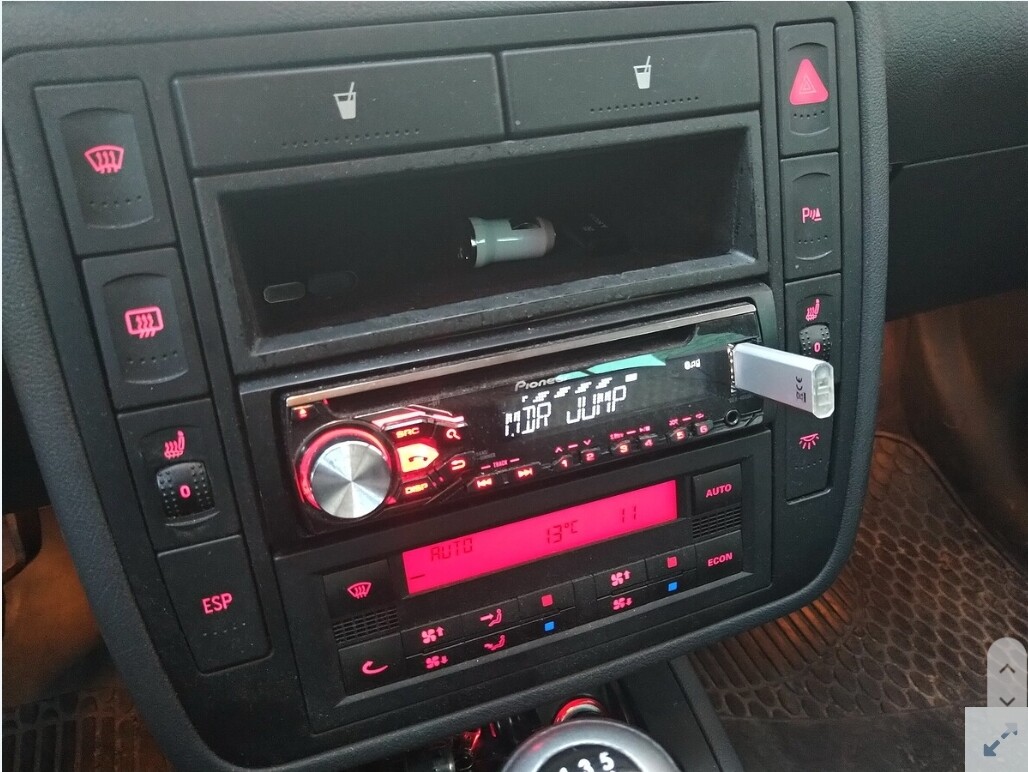

Möchte von einen 2 din auf einen 1 din umsteigen wie auf dem bild
Finde keinen Rahmen für ein ablagefach und radio so wie eben am bild viel hast Lösung!?
Lg Thomas
Da gibt es keinen extra Rahmen, zuerst das Fach rein dann den Blechrahmen vom Radio, dann das Radio. Ich verstehe gerade das Problem nicht. Fach oben ist vom Golf IV, Fach unten ist Sharan/Alhambra.

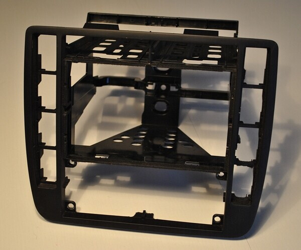

Das ist der Grundrahmen, der bei dir vorhanden sein müsste:
Ok danke Uwe das macht das ganze etwas einfacher das heißt i besorg mir einen radio Bau den unten ein und den Rahmen oben rein alles paletti dann quasi
Fach oben ist Golf 4…
Geil beschrieben danke Uwe ja Getränkehalter wird benützt das is dan easy danke nochmal

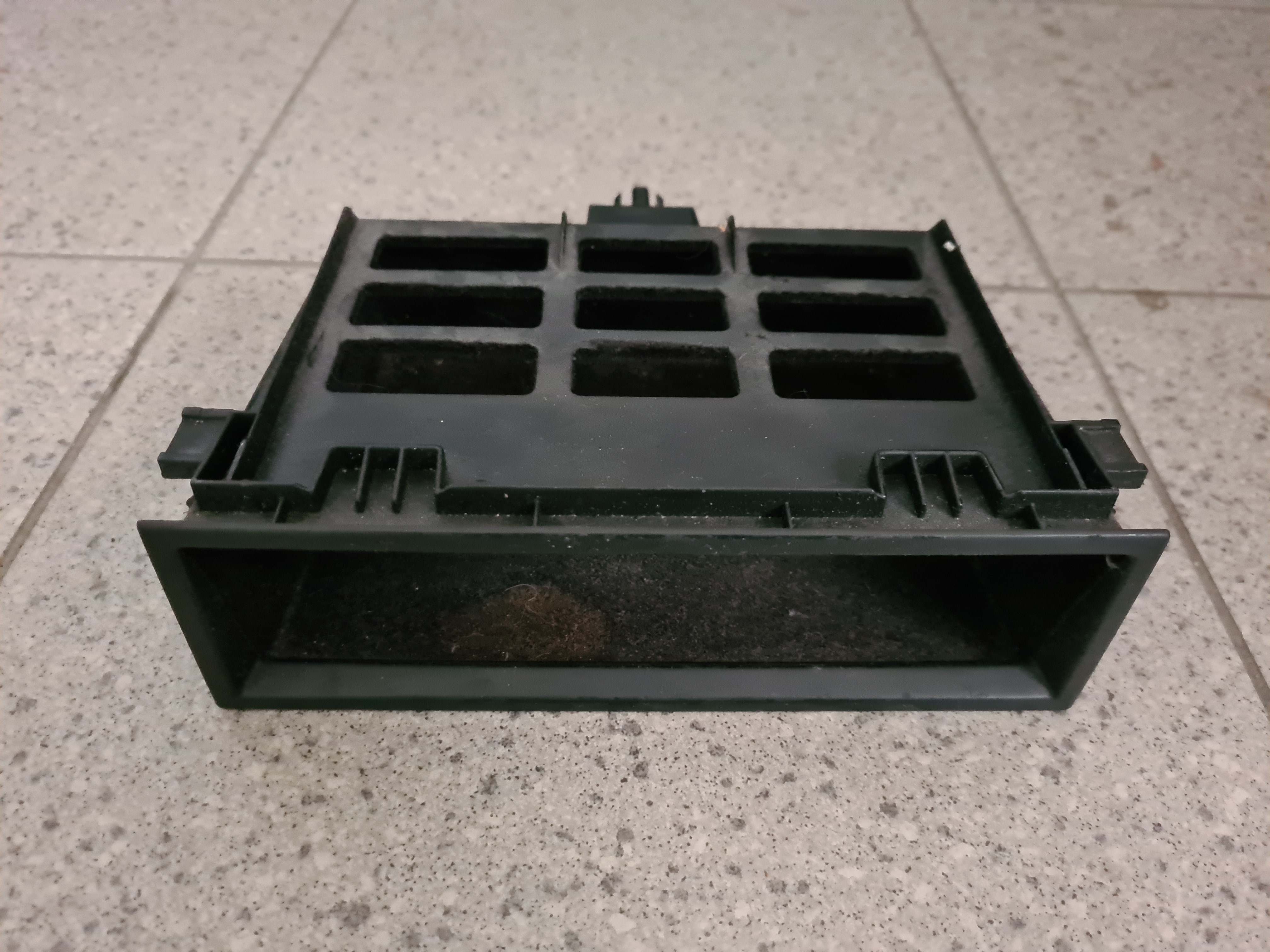

Wäre das was?
Ein Fach für unten hätte ich noch da, weil ich gleich auf oben umgebaut hatte. Aber oben ist schöner wegen den Getränkehaltern.
