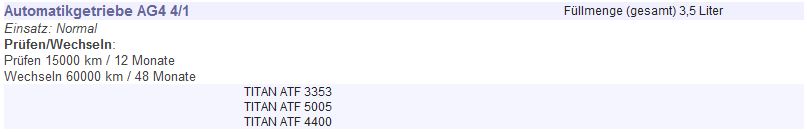

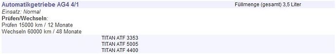

um den Thread mal nicht ohne irgendeine Antwort stehen zu lassen…
Ich nehme das von Fuchs-Öl empfohlene Titan ATF 3353. Auf deren Homepage ist ein Öl-Konfigurator,
der mir dieses Öl als eines von drei empfohlenen ATF für den Motortyp DOHC 2,3l auflistet.
Beste Grüße
Muck
