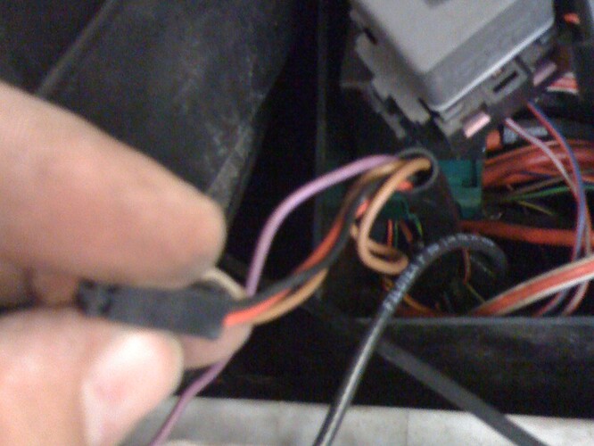

Kannst Du ein Foto davon machen? Wenn möglich zwei von der SH und zwei von der T70. Jeweils Das Gerät und die Stecker.

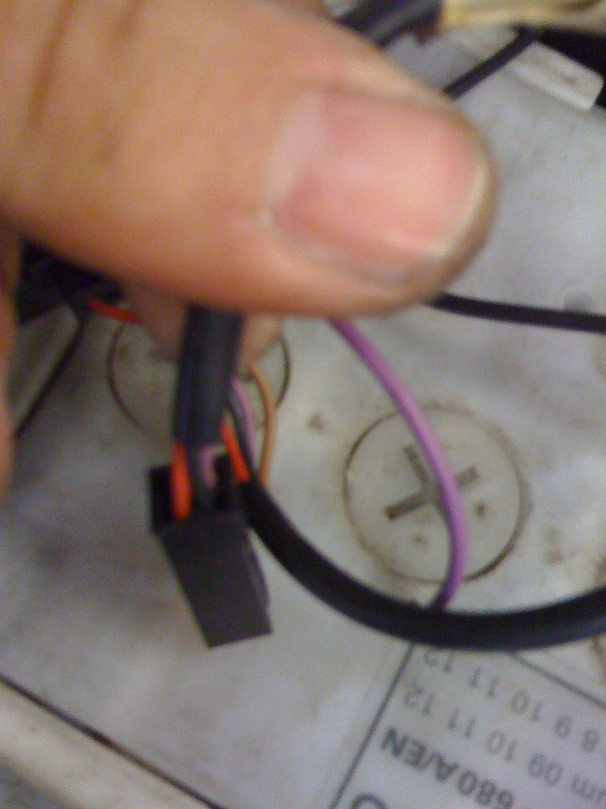

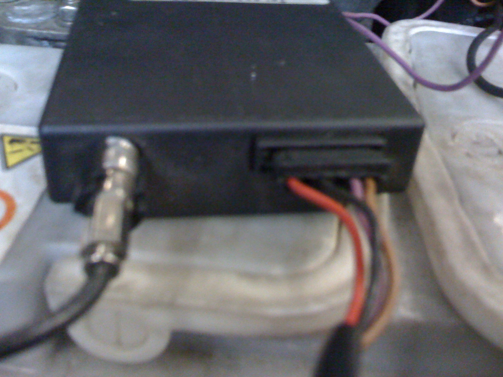

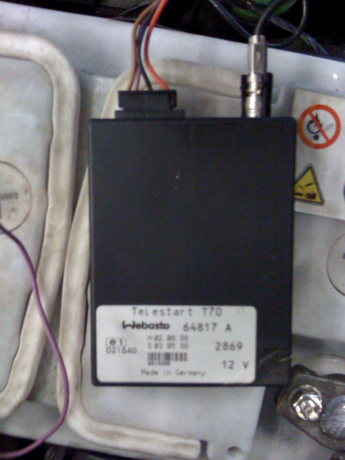

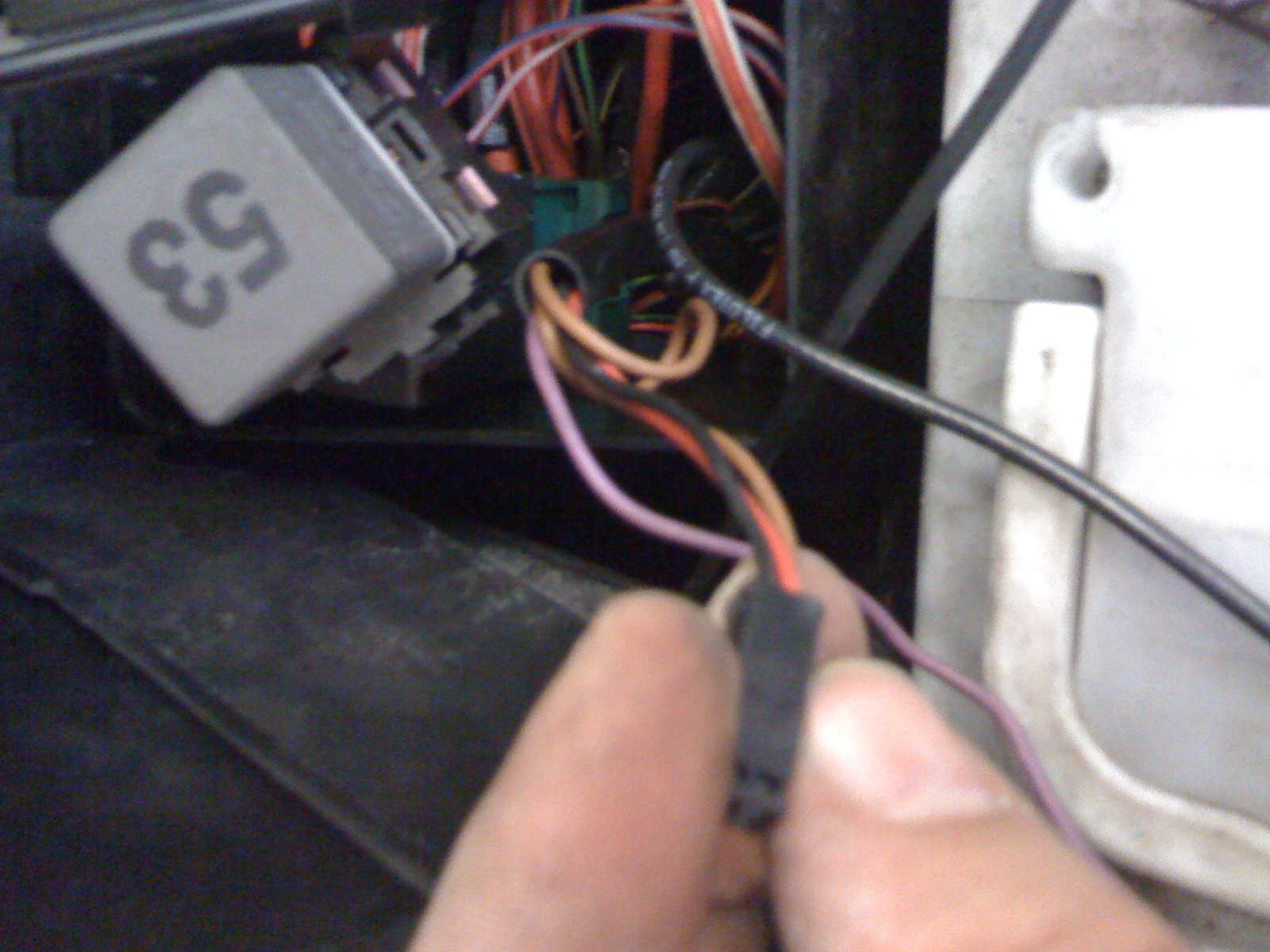

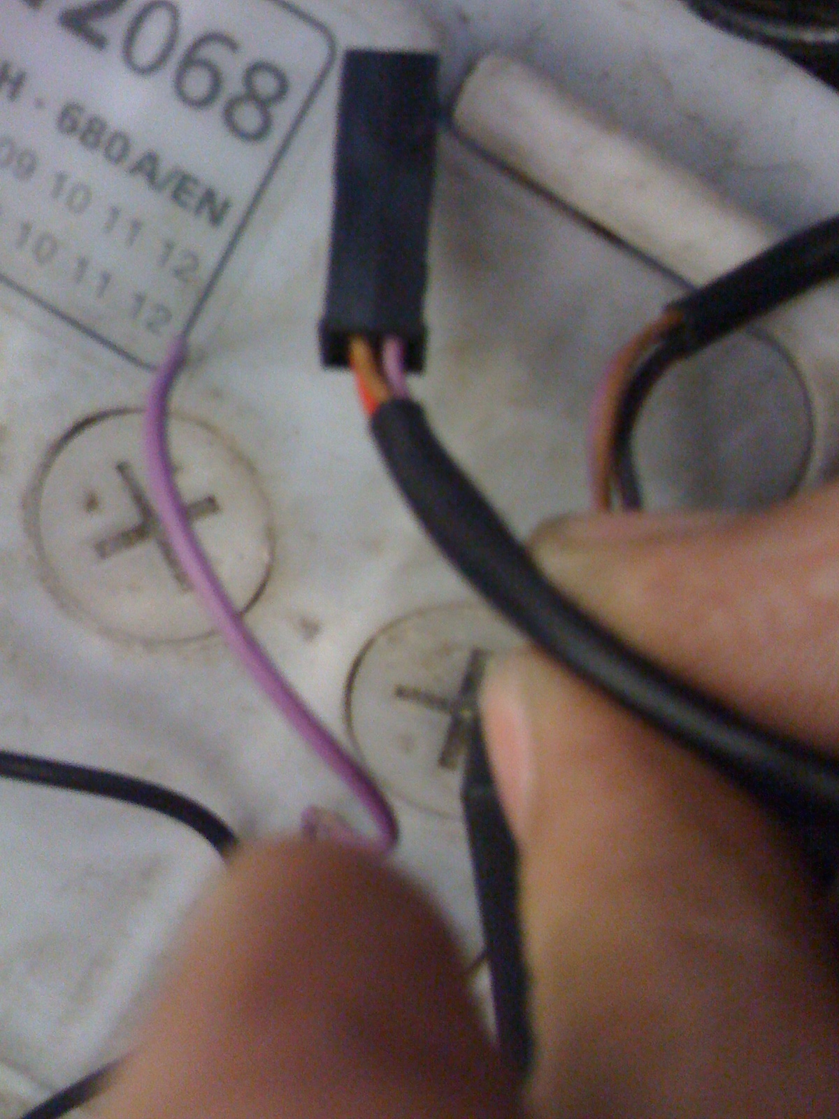

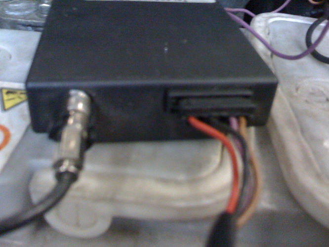

so hier mal ein paar bilder von dem Telestart T70

Warum nur sind da vier Kabel dran? Normal wären drei. Vier sind eigentlich nur in Verbindung mit einer Uhr vorhanden (Y-Kabel).
So, jetzt gibt es mehrere Anleitungen. Bei allen ist Pin 6 (braun) -12V, also Masse.
Dann gibt es einmal +12V von Pin 3 der SH, an Pin 3 (schwarz) des T70. Hierbei ist das Kabel an Pin 5 (lila) der Schaltausgang für die SH.
Und dann gibt es aber auch noch diese Variante: Rot (Pin1) ist +12V und braun (Pin 6) ist -12V. Der Pin 3, also schwarz, ist der Schaltausgang zur Standheizung.
Wie sich das jetzt bei dem Y-Kabel verhält, weiß ich nicht. Da müsstest Du mal die Kabel verfolgen, wo die einzelnen Adern landen.
Also entweder musst Du, um die SH „per Hand“ zu starten, an Pin 3 +12V anlegen, oder an Pin 5.

Sorry kann mich gerade nicht Einlogen Keine Ahnung wieso,
das Lila Kabel geht erst ab den Stecker, also vor dem Stecker liegt das Lila Kabel nur lose im Auto rum.
Also muss ich dann Pin3 + ( 30 )
oder
an Pin 5 wie du geschrieben hast.
dann sollte die SH funktionieren oder ?
ich hatte mal die Stecker gemessen und die hatten 12V
#30
Das lila Kabel ist Pin 5! Du musst also an Pin 3 +12V anlegen.
